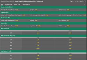

Подскажите пожалуйста каким образом можно организовать поиск нужного элемента. Сайт bet365.com . Необходимо чтобы шаблон нажимал на нужную ставку. У кнопок нет статичного названия(так как коэффициенты постоянно обновляются). Пробовал разные имена атрибутов, но не нашёл ничего подходящего. Если к примеру на первые 4 подраздела можно находить через class, то с остальными уже не получается.
В идеале сделать чтобы шаблон находил нужную кнопку, даже если разделы меняются. (на разные виды спорта - разные разделы).

через xpath надо делать
там вообще все логично, например тут www.bet365.com/#/IP/
такой вот xpath выберет коллекцию второго столбца и второй строки, потом просто нужно из колекции получить нужную строчку
//*/div[@class='ipo-MainMarkets ']/div[2]/div[2]
