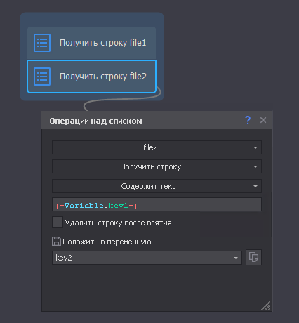

Можно и обычными кубиками.
Можно выделять подсписок по ключевику - по точному вхождению или регулярке.
Можно вложенными циклами.

Кубиками:
113439
с# (взять строку кубиком, положить в переменную key1, потом запускать код)

Кубиками:

Спасибо большое. С кодом что-то не срослось. а с кубиками все отлично.
