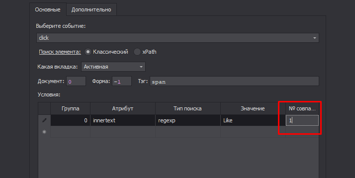

К примеру есть такой элемент, но у него есть свой номер совпадения. На странице их может быть много, но мне нужно сделать клик именно по тому что сейчас находится в кадре, такое возможно сделать?

конечно. у элемента есть координаты. вот их и надо сравнивать с положением окна.

Вы говорите, что у Вас на странице есть несколько таких элементов. Допустим отчет начинается с 0. То бишь третий элемент будет иметь индекс 2. Откуда Вы берете -1?.. Понимаю, что посоветовали, но возможно речь шла о форме документ на первом скрине, а не об индексе xpatch....

вот так можно сделать, если нужен элемент, который в окне браузера виден
HtmlElement myel = instance.ActiveTab.FindElementsByAttribute("span", "innertext", "Like","regexp").Where(x=>x.DisplacementInTabWindow.Y>0&&x.DisplacementInTabWindow.Y<project.Profile.ScreenSizeHeight).FirstOrDefault();

xpath знает о видимости элементов на странице, но не о текущем размере окна браузера и попадает ли элемент в его область показа.
По xpath возможно получение по косвенным признакам, если приложение устанавливает какие-то классы для таких элементов.
Для решения задачи нужно использовать javascript, вам нужно получить размер экрана и позицию элемента в окне, после сравнить, попадает ли элемент в видимую часть.
форма и так с -1 стоит
выполняется, но лайк не прожимается
