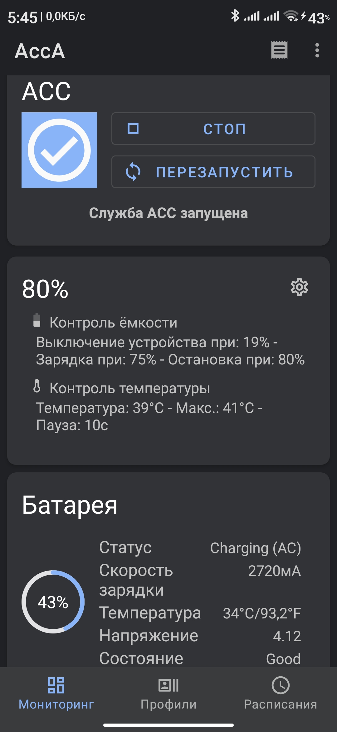

Надо создать "новую тему" а не писать в тему где публикуют "полезные и готовые решенияМожет у кого есть решение или мысли.
Работаю с хромом, задачи простые прогулка по сайтам и прочее.
Сильно греются телефоны, тормозов нет, боюсь как бы батареи не сдохли быстро от перегрева.
Или может от каких то кубиков больше проц задействуется? как с этим бороться?
З.Ы. Естественно стоит яркость 0, приложения лишние удалены, в расширеных настройках выключил всякую анимацию. Хаб и провода хорошие.
Эксперементировал, отсоеденил телефон, выполнил все теже задачи что и через прогу, как итог телефон холодный.
