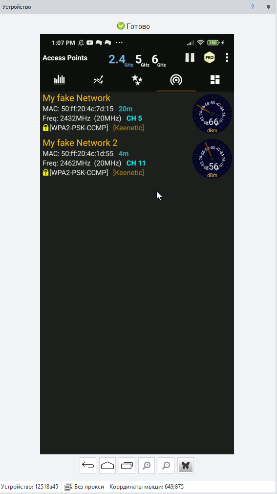

  • Пример подмены Wi-Fi сетей через Frida.

Пример подмены Wi-Fi сетей через Frida:

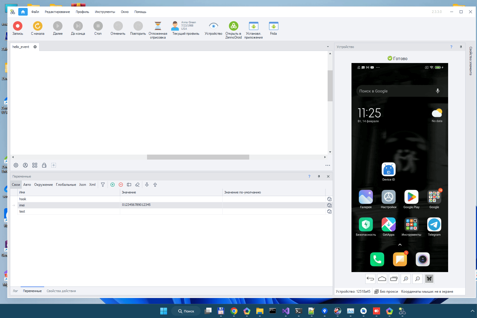

У фриды есть прикол.
Она подключается уже к ЗАПУЩЕННОМУ приложению.
А некоторые приложения проверяют значения на ЭТАПЕ ЗАПУСКА.
Т.е. фридой можно подменить тогда, когда уже бессмысленно ;-)
Почему? Можно подключаться к уже запущенному процессу, а можно запускать приложение и инжектить скрипт в момент запуска (spawn). Т.е. скрипт будет выполнен до того, как приложение начнет что-либо считывать.
На видео ниже видно, что после выполнения функции Запуск (spawn) приложения еще нет на экране. В этот момент инжектится скрипт, и затем уже приложение возобновляет работу (Resume)
В примере API есть образец "Выполнить скрипт в приложении (полная форма)". Там показаны все шаги.
var source = File.ReadAllText(project.Path + "deviceFaker.js");
var device = instance.DroidInstance.FridaDevice;
var pid = device.Spawn("com.zennolab.deviceinfo");
var session = device.Attach(pid);
var script = session.CreateScript(source, "myScript");
// script.Message += (o, e) => project.SendInfoToLog(e.Message);
script.Load();
device.Resume(pid);
109329
