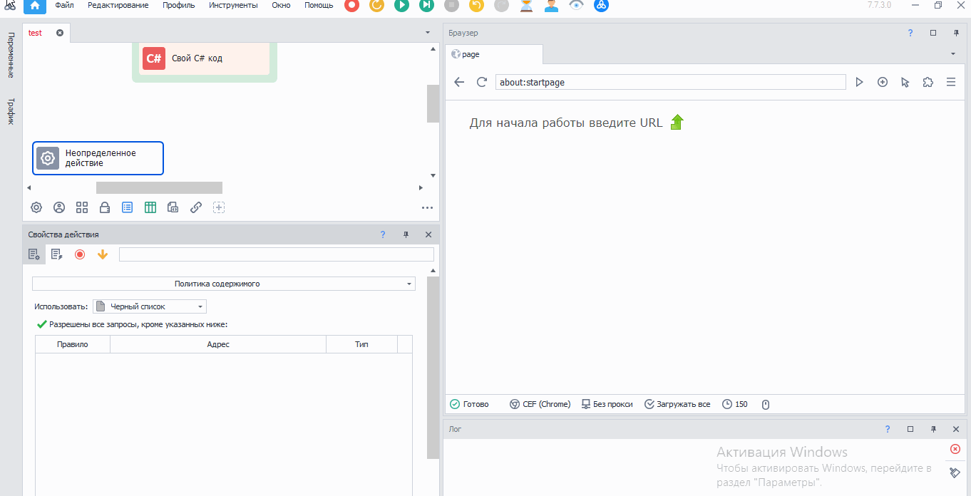

Здравствуйте.
Понимаю, что это очень по-детски, но уже почти час тыкаю, и не могу найти... Как в кубике "Политика содержимого" вставить несколько скриптов в черный список?
Вот вставляю один, все ок. Но что дальше? Энтер не помогает, клики в разных местах тоже. Вроде никаких кнопок типа "плюсиков" тоже нет.
Вот скрин с портала ЗП - blob:https://zennolab.atlassian.net/4b6b734c-10de-401d-a28a-cea66a001b20#media-blob-url=true&id=6f38e343-a878-4218-8879-aef53be6d760&collection=contentId-735805465&contextId=735805465&mimeType=image/png&name=image-20200812-173638.png&size=11280&width=366&height=402&alt=
У меня получается только 1 строка. Как сделать переход на следующую строку?

Возможно, у меня что-то не так с руками, но если вставлять скрипт через ctrl+v, то дальше Ентер не помогает.
Если писать урл вручную, то Ентер помогает. В общем понял смысл)

Попробуйте кликнуть мышкой на то место, где должна находиться следующая строка - следующее правило.
Да, есть неудобство, конечно, неочевидность.
