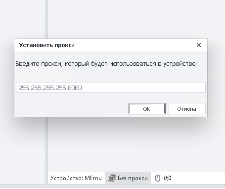

instance.DroidInstance.Proxy.SetProxy("http://127.0.0.1:8890");
или

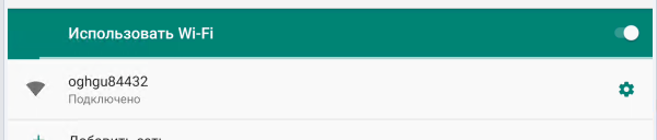

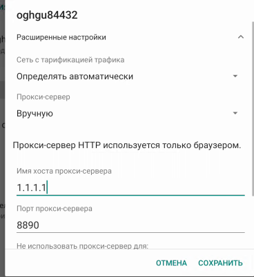

но если в у вас демо версия зеннодроида это можно обойти указав в Настройки - Сеть и Интернет - Wifi - Шестеренка около wifi - Карандаш - Указываем Прокси Сервер - 1.1.1.1 (ваш внутрений или внешний ип адрес) и порт Charles proxy, обычно это 8888
