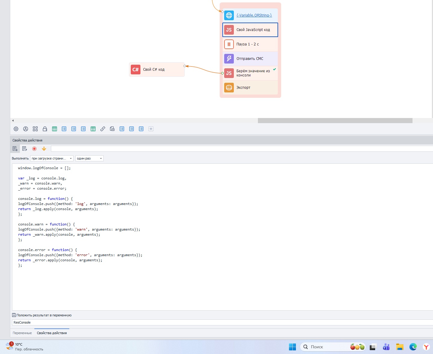

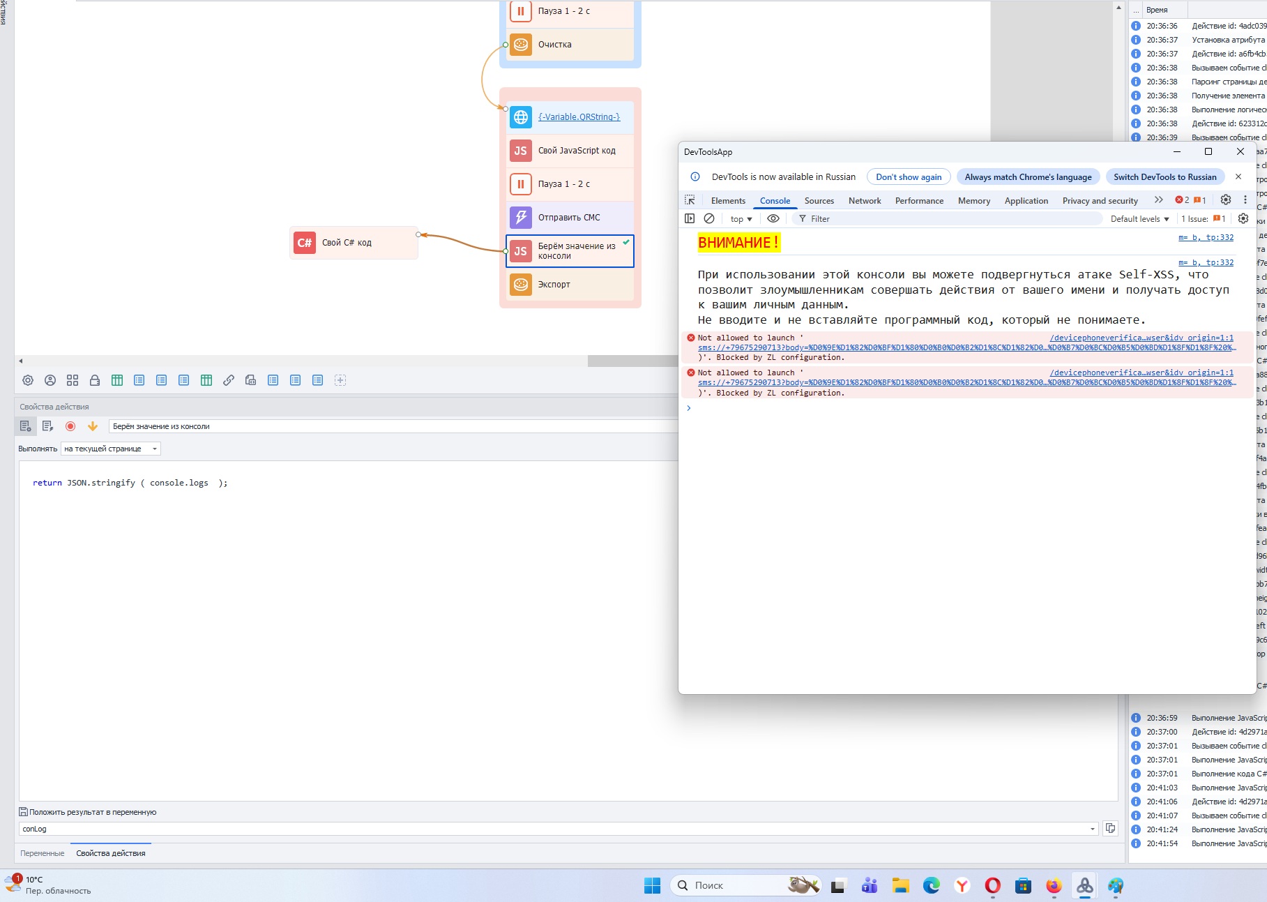

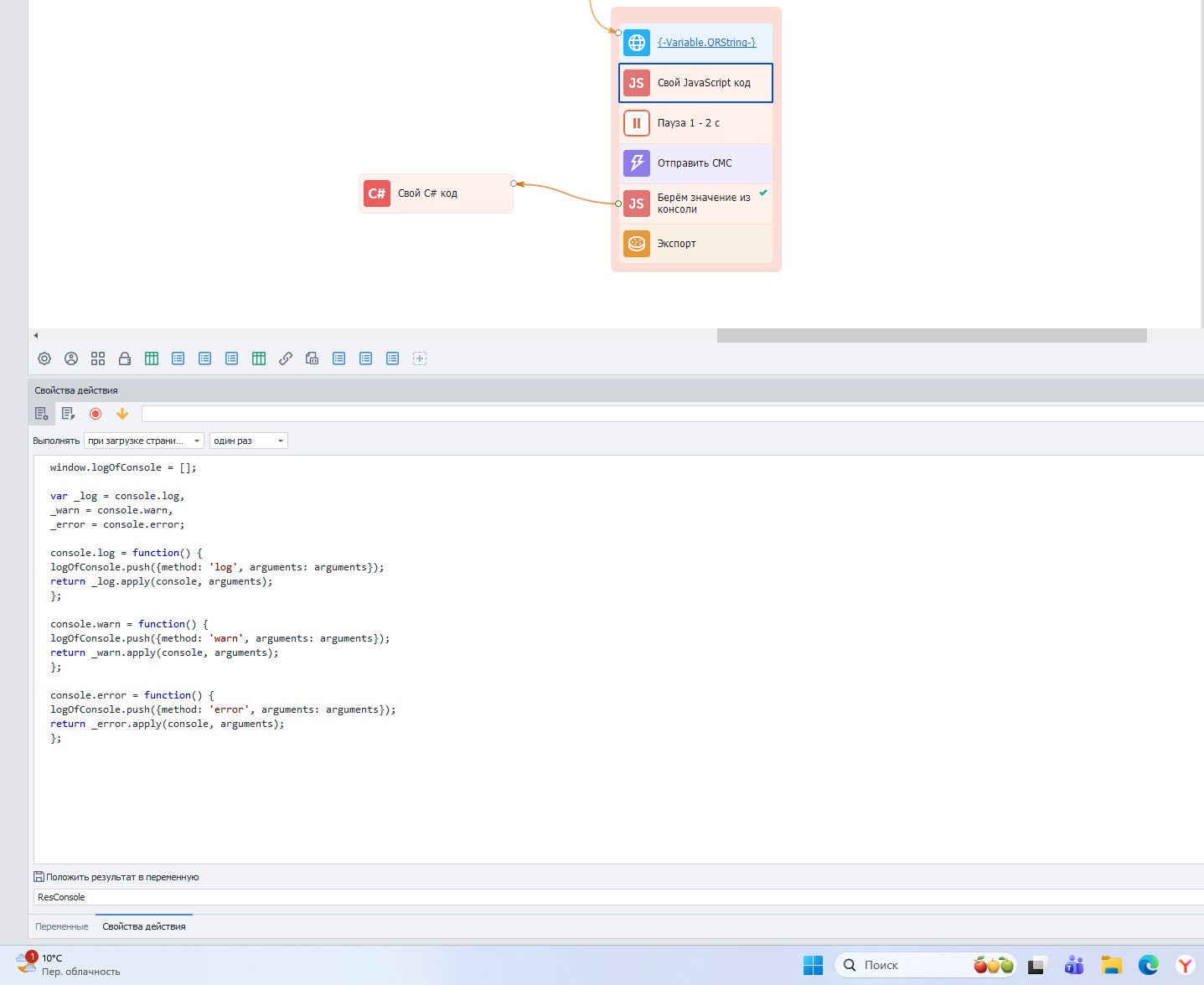

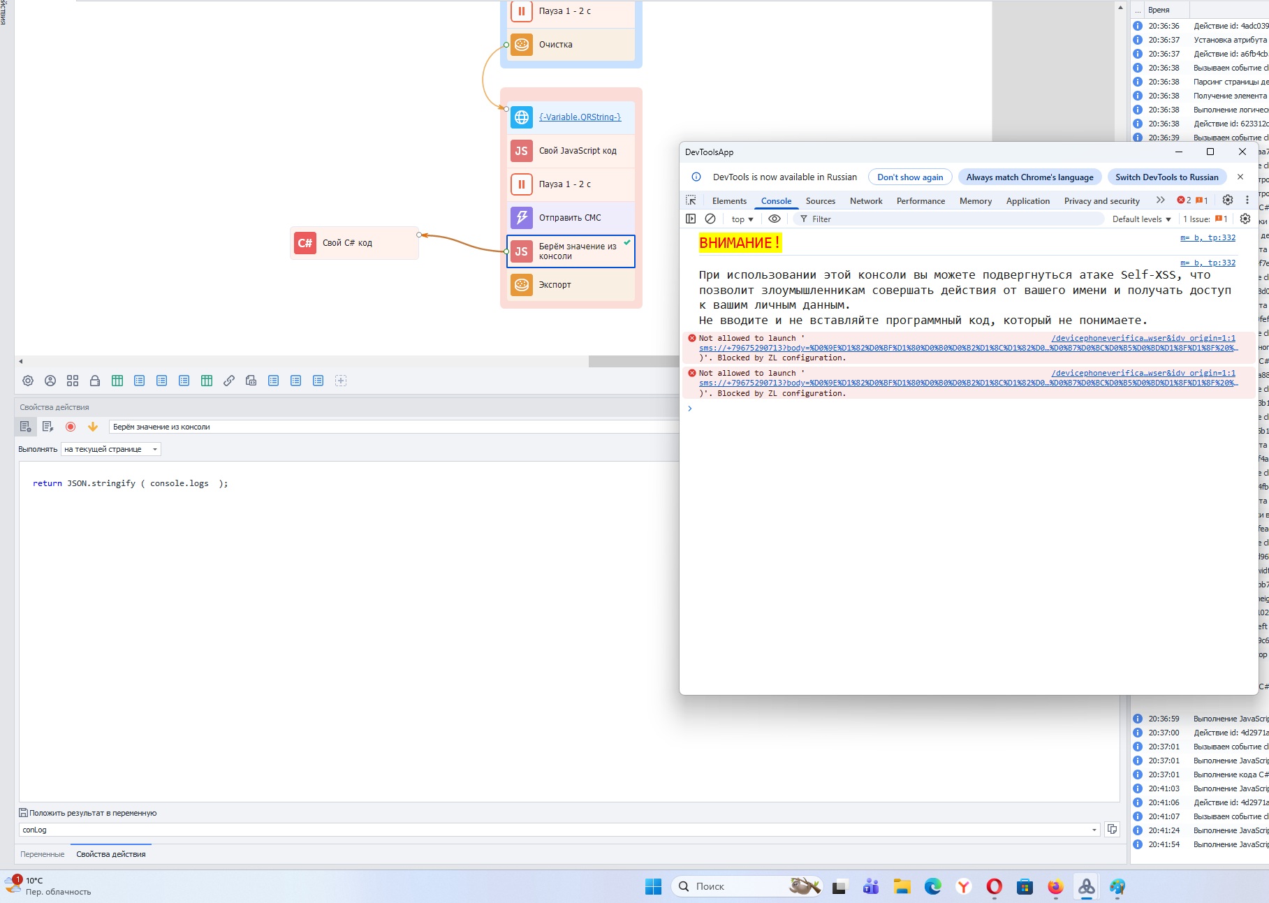

Попробовал как выше написали прилагаю скрины, в переменную conLog ничего не падает, по-разному пробовал(

Подобные ошибки не считаются частью JS консоли + вижу, вы не используете массив (по полному пути), который сохраняет логи.
Вам будет проще получить данные URL из непосредственного их места сохранения (перед самим неуспешным вызовом).

Поидее же мой скрипт на js должен встраиваться в страницу при загрузке так?
Вот этот :
window.logOfConsole = [];
var _log = console.log,
_warn = console.warn,
_error = console.error;
console.log = function() {
logOfConsole.push({method: 'log', arguments: arguments});
return _log.apply(console, arguments);
console.warn = function() {
logOfConsole.push({method: 'warn', arguments: arguments});
return _warn.apply(console, arguments);
console.error = function() {
logOfConsole.push({method: 'error', arguments: arguments});
return _error.apply(console, arguments);
Но по поиску на странице по ключевому logOfConsole ничего нет.
Это первое и второе попробовал во втором скрипте return JSON.stringify ( logOfConsole );
Просто ради эксперимента написать return JSON.stringify ( logOfConsole = 1);
1 в переменную возвращаемую прописалось.
Это значит что при вызове JSON.stringify ( logOfConsole ); в logOfConsole ничего не падает.
Вы написали "вы не используете массив (по полному пути), который сохраняет логи" подскажите как сделать?

Вы же его и создаёте.
Оно не на странице, а в разделе DOM (там где переменные JS).

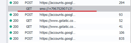

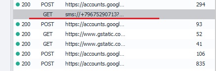

Хорошо а как мне из Окна трафика Зенки вытащить вот это??? Если не через консоль браузера, ну хорошо тогда по-другому может как-то можно?
    25,6 KB · Просмотры: 32
Всё наконец-то решил, но пошел через трафик инстанса, короче смысл был получить строку из GET запроса, чтоб эту строку распарсить выдернуть нужные данные и т. д. спасибо всем кто пытался помочь!
