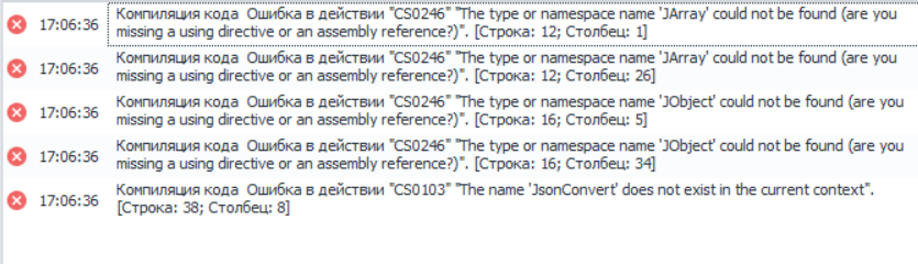

Подскажите как правильно кубик использовать, дополнительные dll закинул. В коде нужно что-то править? Если запускаю как есть, выдает ошибку.
Выглядит будто DLL не подключены или файл не туда скинули. Если использовали тот мой шаблон из примера, значит скорее всего второй вариант.
Да вроде туда
Если речь о коде, который на предыдущей страничке, нужно прописать полностью путь к Global.ZennoLab.Json.Linq - и тогда не нужно будет никакие библиотеки использовать отдельно (Зенно уже содержит эти библиотеки в себе).

Если не сложно, носом тыкните куда писать)
Сравните код, который я использовал в предыдущем сообщении, и код на предыдущей страничке.
Строки 12, 16, 38.
В своем варианте я уже добавил рекомендуемый вариант исправления и проверил на работоспособность.

Низкий поклон)) Благодарю!

А еще можете помочь вот с этим
// выводим в лог количество кук в списке (на 1 сайт идет по несколько кук):
project.SendInfoToLog("Кук шт.: " + temp_list.Count.ToString(), false);
Как сделать чтобы это обходил и собирал по умолчанию все куки, текущего инстанса.
Он сейчас собирает вроде все красиво, но при импорте этих кук, нечего не происходит. Логина нет

Создайте новую тему.
Опишите что именно Вы делаете и на каком сайте.
Какие действия нужно сделать, чтобы воспроизвести Вашу ситуацию.
Какие данные подаете на вход, что хотите получить на выходе.
Кто-то думаю сможет помочь разобраться с этим.
К сожалению, я чуть-чуть разбираюсь в C#.
Из-за чего, когда увидел проблему, которую понял что смогу помочь решить - зашел и ответил.
Но, я не представляю зачем нужны куки в этом формате и как они в дальнейшем используются и тп.
А так, как, я не смогу никак воспроизвести Вашу ситуацию на своем компьютере, то в данном вопросе, по всей видимости, никак не смогу помочь.
