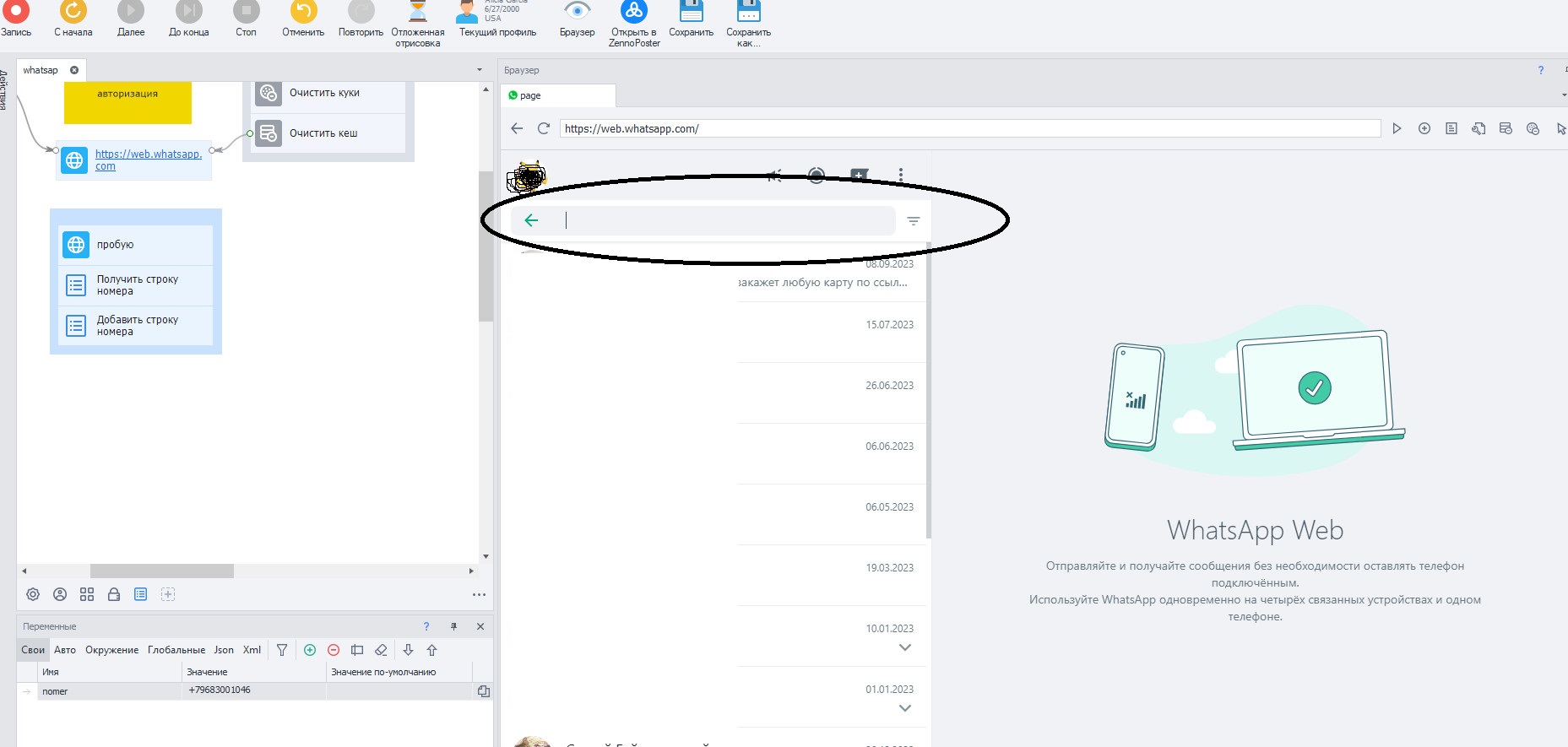

НО встал вопрос , имеется whatsapp веб (открытый в зенопостере , авторизирован и прочее)
имеется база номеров , чтоб отправить им сообщение / но они не состоят в моих контактах и я в их ))
как вставить номер телефона в строку (из переменой) в окно , которое я на скрине указал / или может есть кусок другого решения ?

Нажми запись, что-нибудь напиши в это поле. Закончи запись.
У тебя создастся кубик.
В кубике удаляешь каляки которые ты написал. Правой кнопкой мыши тыкаешь, вставляешь переменную.
Та-дам.

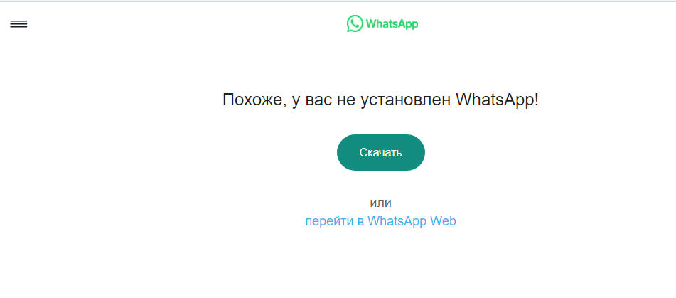

по вашей ссылке , пишет мол скачайте приложуху

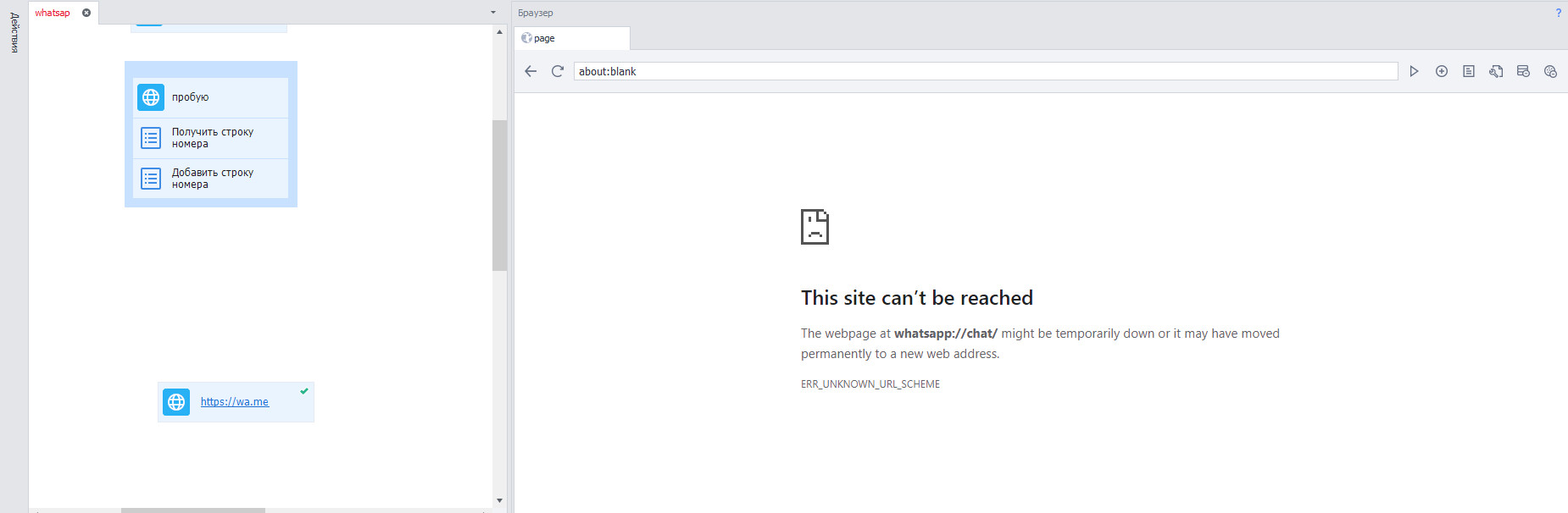

по этой ссылке https://wa.me/ телефон выдаёт ошибку (по этой ошибке я собирал номера) вот по типу такой (только там номер на конце)

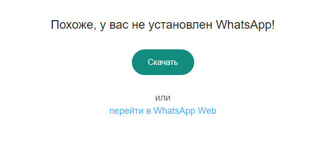

Если ты уже залогинен, то жмешь на "Перейти в чат", откывается окно где можно перейти в веб-версию с уже открытым нужным чатом

у меня такое / что с номером что без номера
Ты переходишь просто по ссылке куда-то, на нужно по ссылке где номер телефона, чат с которым ты хочешь открыть
https://api.whatsapp.com/send?phone=НОМЕР_ТЕЛЕФОНА, например
https://api.whatsapp.com/send?phone=79214170000
Я только что на своем ПМ всё это сделал. Залогинился в веб-версии, потом по ссылке с номером за два шага перешел. ПМ 7730, Хромиум

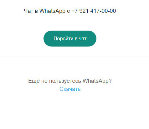

Там ты увидишь такое окно
112121
Жмешь Перейти в чат

короче нашел вот такое решение / если выставить вот такие значения то выходит окно где нужно жмакнуть чат в ватцапе и выводится чат с номером теелфона
