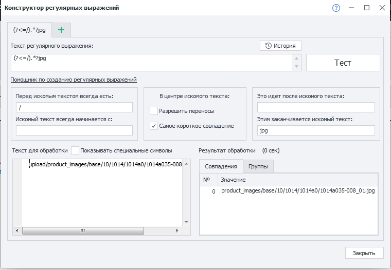

Есть строка
upload/product_images/base/10/1014/1014a0/1014a035-008_01.jpg
Как вычленить из неё только имя файла? Делаю в конструкторе, выходит целиком строка.

А помогите еще момент, если путь будет вот такой, локальный, косая в другую сторону.
В некоторых моментах в переменную попадает вот такой путь и надо доставать с одного и с другого варианта имя файла. Возможно ли это в одной регулярке?
В идеале в одной регулярке объединить вычленение и по / и по \ косой.

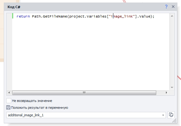

Еще теперь подскажите, как в один кубик C# запихнуть несколько таких обработок, чтобы каждая обработка возвращала значение в свою переменную
return Path.GetFileName(project.Variables["image_link"].Value);
return Path.GetFileName(project.Variables["image_link1"].Value);
return Path.GetFileName(project.Variables["image_link2"].Value);
return может быть только один в коде. Попробуйте так:
project.Variables["imagefile"].Value = Path.GetFileName(project.Variables["image_link"].Value);
project.Variables["imagefile1"].Value = Path.GetFileName(project.Variables["image_link1"].Value);
project.Variables["imagefile2"].Value = Path.GetFileName(project.Variables["image_link2"].Value);
