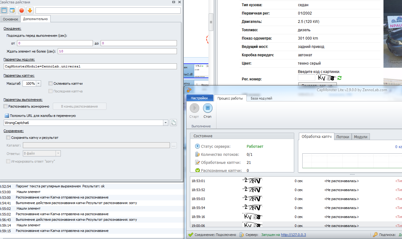

Где может быть проблема? В настройках все еще раз перепроверил.
Нет, не рекапчу, проверяю на капчах типа Bitrix3

В логе выполнения что пишет?
последняя запись что капча отправлена на распознание, после того как я останавливаю процесс у кубмка "Это капча" стоит отметка выполнено, переменная и капмонстр при этом пустые
