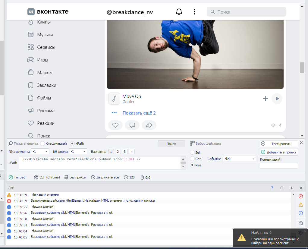

Пробовал подставить значение которое Вы предлагаете, все равно, клик не проходит. Нажимаю на кнопку "поиск", появляется сообщение: с указанными параметрами не найден ни один элемент. (на скрине видно)...
Может есть еще какие либо варианты?
    244,8 KB · Просмотры: 274
Может быть есть еще, какие либо варианты попробовать сделать требуемое действие: "лайк" во вконтакте???
