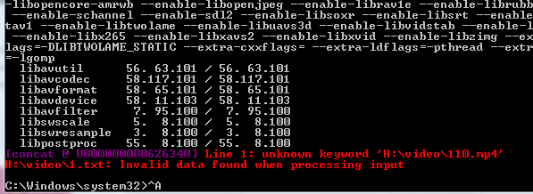

mEdvEd71
03.01.2021
167
Переконвертировал. Но склеивать все равно не хочет.( В логе пишет: сбойное действие. В txt файлы вот так записаны:
