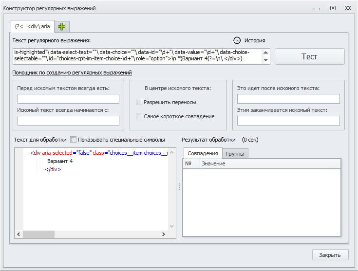

Собственно вот текст:

Собственно текст выше - это вариант из выпадающего списка, который необходимо выбрать.
В конструкторе действий выдается слишком много совпадений и как-то так выходит, что выбрав нужное в текущий момент действие (выбор варианта) успешно совершается, а в следующий раз - шиш там.
Поэтому надо найти этот элемент при помощи регулярки, но че-то у меня не получается ее сделать. Выделенное зеленым - это константа, которую надо искать. Помогите составить регулярку, пожалуйста.
Пробовал разные варианты через конструктор, у меня ничего не получилось. Заранее благодарю.
потерто.... щас исправлюсь.
(?<=<div\ aria-selected="true"\ class="choices__item\ choices__item--choice\ choices__item--selectable\ is-highlighted"\ data-select-text=""\ data-choice=""\ data-id="\d+"\ data-value="\d+"\ data-choice-selectable=""\ id="choices-cpt-im-item-choice-\d+"\ role="option">\n *)Вариант 4(?=\n\ </div>)

Не находит совпадений почему-то. :(

Вот, не находит.
<div aria-selected[\w\W]*?</div>
В файле окружающий код и текст вообще не такой как на странице, сравните. Ну и пох, эта регулярка должна ловить:
(?<=data-id="\d+"\ data-value="\d+"\ data-choice-selectable=""\ id="choices-cpt-im-item-choice-\d+"\ role="option">\s+)Вариант? 4(?=\s+\ </div>)

Спасибо, работает. )
