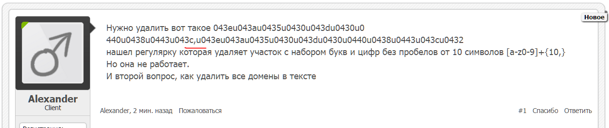

Нужно удалить вот такое 043eu043au0435u0430u043du0430u0 440u0438u0443u043c,u043eu043au0435u0430u043du0430u0440u0438u0443u043cu0432
нашел регулярку которая удаляет участок с набором букв и цифр без пробелов от 10 символов [a-z0-9]+{10,}
Но она не работает.
И второй вопрос, как удалить все домены в тексте
Но она не работает.
1. В вашем примере еще и запятая присутствует, которая в регулярке не учтена:

[a-z0-9\,]{10,}
