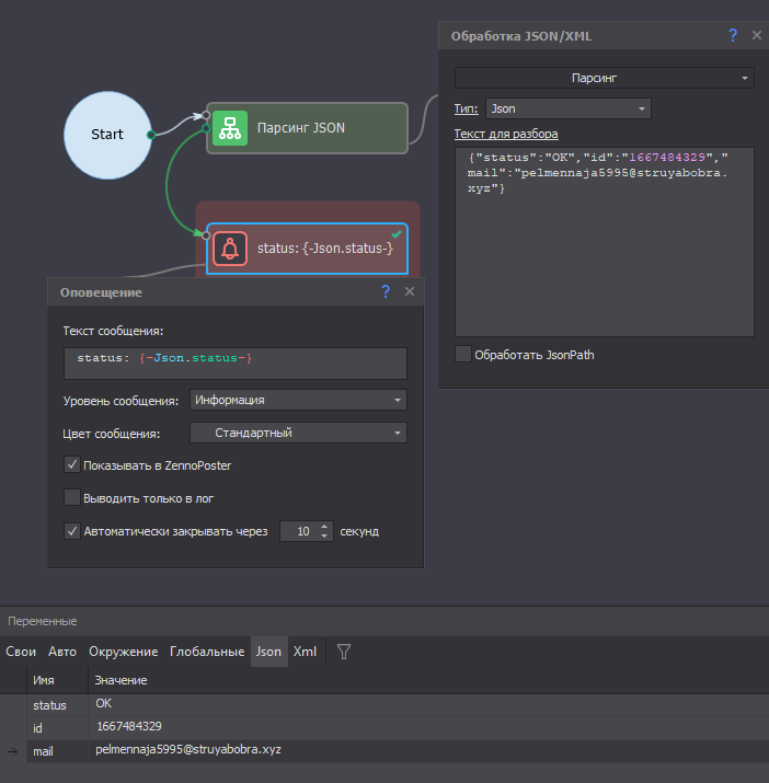

Привет. Посмотрите в шаблоне как это можно сделать.
Скриншот из прикрепленного шаблона:
Шаблон ↓
То что надо, только не понятно как делать если в код это дело встраивать?

Тот же пример только на C#.
using'и:
using Global.ZennoLab.Json;
using Global.ZennoLab.Json.Linq;
// JSON строка
string json = "{\"status\":\"OK\",\"id\":\"1667484329\",\"mail\":\"pelmennaja5995@struyabobra.xyz\"}";
// Десериализация JSON в объект
var obj = JsonConvert.DeserializeObject<dynamic>(json);
// Получение каждого значения из объекта
string status = obj.status;
string id = obj.id;
string mail = obj.mail;
// Вывод значений
project.SendInfoToLog(status);
project.SendInfoToLog(id);
project.SendInfoToLog(mail);
Шаблон с примером ↓
