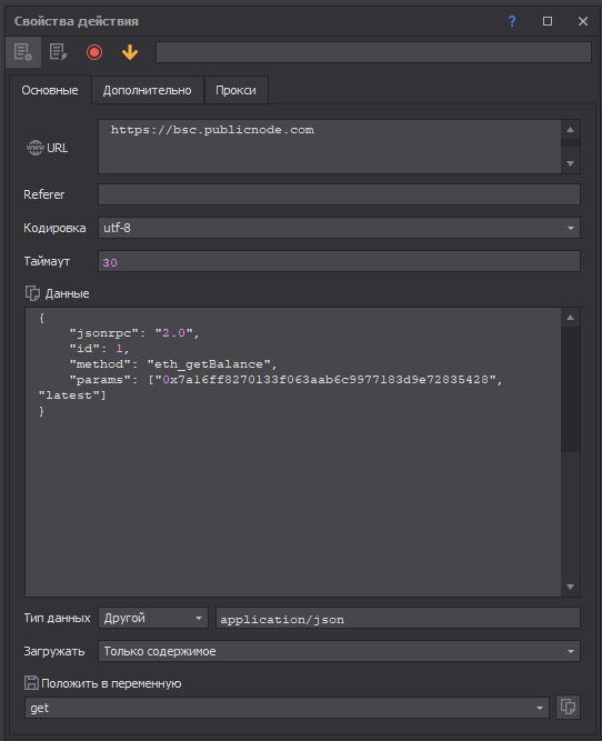

а как то через кубик post запроса это можно реализовать???
115769
Но ответ будет:
{"jsonrpc":"2.0","id":1,"result":"0x76c610763d60659b"}
Там дальше идет конвертация, и деление для того чтобы получить баланс.
Дальше можешь взять то что предоставил xASZx:
string balanceHex = jsonOb["result"].Value<string>();
long balance = Convert.ToInt64(balanceHex, 16);
double balanceInMatic = balance / Math.Pow(10, 18);
Но правда не понимаю зачем тебе на кубике, если есть рабочий вариант. Прикрепил вариант на кубиках, и использую вычисления предоставленные выше, по итогу в переменную balance получишь сколько Matic'ов на балансе.

Странно очень... У меня просто выдавало ошибку... Error pars json
В массив передавал значение кошелька без "" скорей всего.
Там выше приложил набросок, можешь его использовать.

Эт конечно круто но тут важная часть работы через прокси, но уже понял что к чему все норм...
Почему то при обычных запросах на версии 7.7.9 ошибка пост запроса ... А вот при альтернативных пашет...странно
