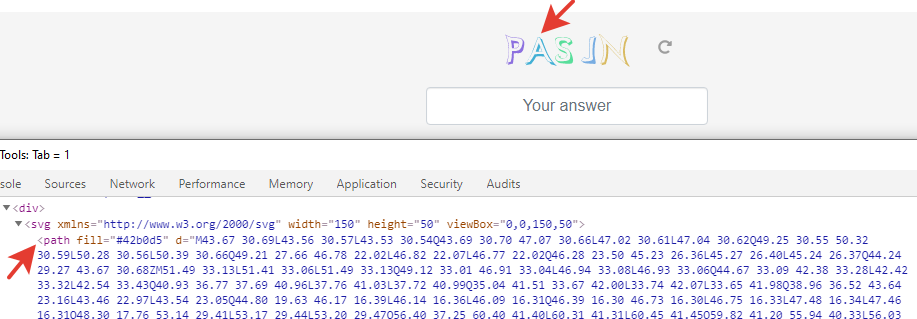

В общем не могу корректно взять капчу без значка обновления.
Сайт blockchair.com что бы получить ссылку с капчей его нада изрядно завалить запросами, по этому ниже сохранил страницу в HTML с капчей.
  • html2.zip
    html2.zip
    86,2 KB · Просмотры: 261
Попробовал отправить это добро на распознавание.... и не получилось.
Значит какие проблемы выявлены.
1. это не картинка. это svg. рисуется прямо в браузере. как оказалось есть и минусы и плюсы.
из минусов то что кубик распознавания капчи не может преобразовать это хозяйство в нужный ему формат.
из плюсов то что можно удалить дополнительные линии на капче
55780
2. при создании скриншота необъяснимым образом меняется структура документа и капча смещается, в результате скриниться вообще хрен знает что.
опытным путем выявлено что это футер подлянку делает
вот сделал тебе снипет. пробуй. модуль для разгадывания только свой укажи. я для теста поставил MonkeyEnter

Все отлично работает спасибо большое.

Точно ттакая же капча попалась на одном из сайтов.Пробовал этот код,выдаёт ошибку:
Выполнение действия CSharp OwnCode. [Строка: 8; Cтолбец: 15] Выдано исключение типа "System.Exception".
В чём может быть проблема?

xpath неправильный.
