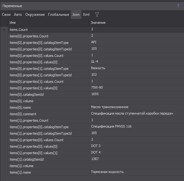

Всё прекрасно парсится:
{-Json.items[0].properties[0].catalogItemType-}
Зная Count, можно в цикле перебирать значения.
В конструкторе не получалось, а через кубик Данные->Обработка JSON/XML все получилось, и данные отобразились в переменных Json
