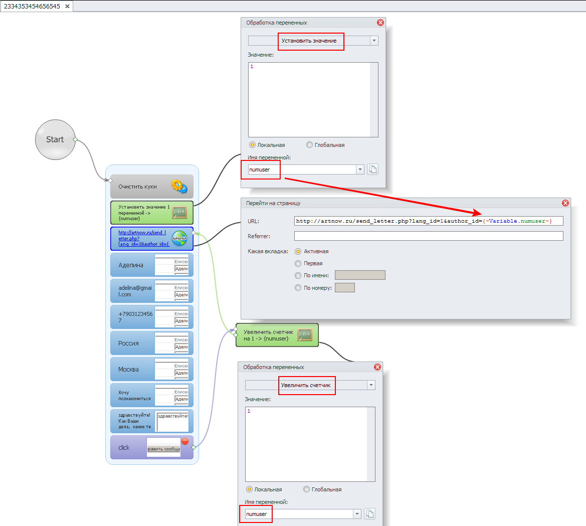

у вас есть список заранее спарсенных личек или делать рассылку просто по возрастанию, как в примере - от 1 до бесконечности?
если по возрастанию, то вот так можно:

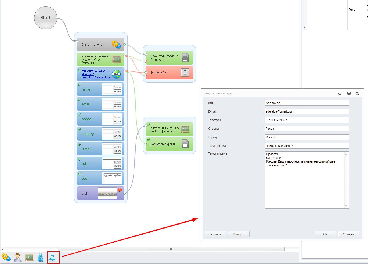

ок, сделал с записью закладки в текстовый файл numuser.txt
если файл удалить или стереть содержимое, то будет выполняться рассылка с самого начала, с самого первого юзера..
также ввел Входные настройки шаблона, где устанавливаются все текстовые поля рассылки..
чуть чуть модернизировал, сделал возможность корректного выхода, если юзеры закончились..

если в файле цифра 5, то 5 первых юзеров отработал шаблон..
вообще, конечно шаблдон сделан по почти бесконечному циклу, выход из цикла на первом несуществующем номере юзера..
лучше конечно добавить перезагрузку инстанса, или расциклить шаблон, благо что теперь закладка записывается в файл..
сейчас модернизирую..

вот расцикленный шаблон..
во вкладке Лог можно будет видеть оповещения шаблона..

да, там нужно делать приращение номера на единицу, если юзер с таким номером не найден, забыл..
поэтому топчется на месте..
