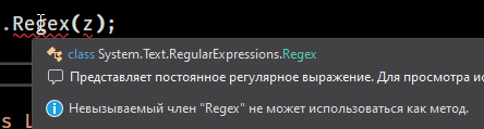

Попробуйте посмотреть обучающие видео по зенно и C#, изучить основы языка, синтаксис, понятие переменных и их типов. Понятие аргументов и параметров, которые передаются в методы. На скриншоте указан номер строки и столбца.
Если вы пишите сами код, то указывайте явно тип, а если используете var то должны сами понимать с каким объектом работаете.
Если используете чужой пример кода, то попытайтесь понять, что там и зачем написано, как работает.
Для работы с кодом лучше используйте VisualStudio, там сразу будете видеть ошибки синтаксиса еще до запуска кода на выполнение
94558
94559
int не может конвертироваться в строку пробовал .ToString(); но не выходит. Подскажите, что я делаю не так?
вы пробуете .ToString; к результату, а не к int в вашем случае это a на 13 строке.
Ну и так далее по номерам строк с ошибками

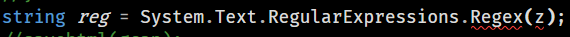

Немного не понял, подскажите, как эта конструкция должна выглядеть правильно. Когда смотрю простые снипеты которые выкладывают на форуме понимаю что они делают, а когда сам начинаю писать 100500 ошибок. В переменную reg уже попадает значение поиска регулярного выражения правильно понимаю?
Подскажите в чем разница между
z ="Study";
var reg = new regex(z);
string reg = System.Text.RegularExpressions.Regex(z)

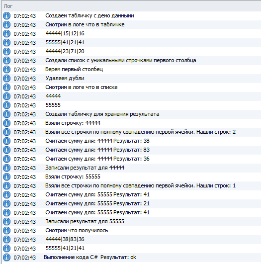

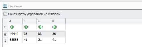

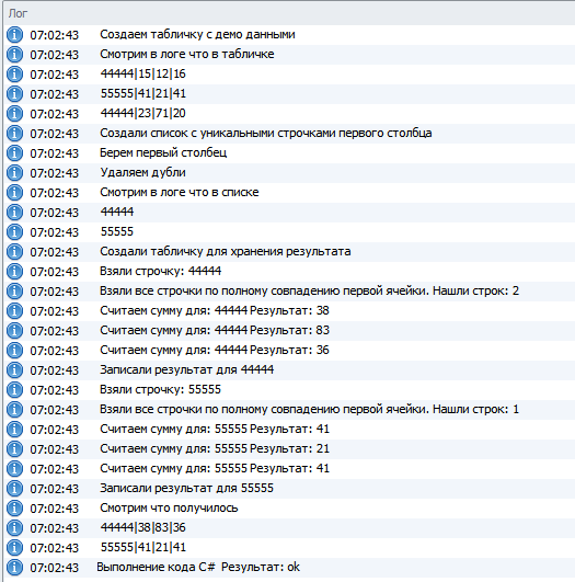

Таблица - это список массивов.
А значит можно работать с ней как с обычными списками и обычными массивами.
Зашли в кубик - считали данные с таблицы в список.
Выполнили нужные манипуляции.
Очистили таблицу.
Вернули результат обратно.
Набросал пример, как решаются подобные задачи.
Везде где только можно прописал вывод в лог, чтобы было понятно что происходит.
Взятие с табличке зенно и возврат данных обратно закомментировал.
project.SendInfoToLog("Создаем табличку с демо данными");

94561
94562
Очистили таблицу.
Превосходно, буду изучать, спасибо)
