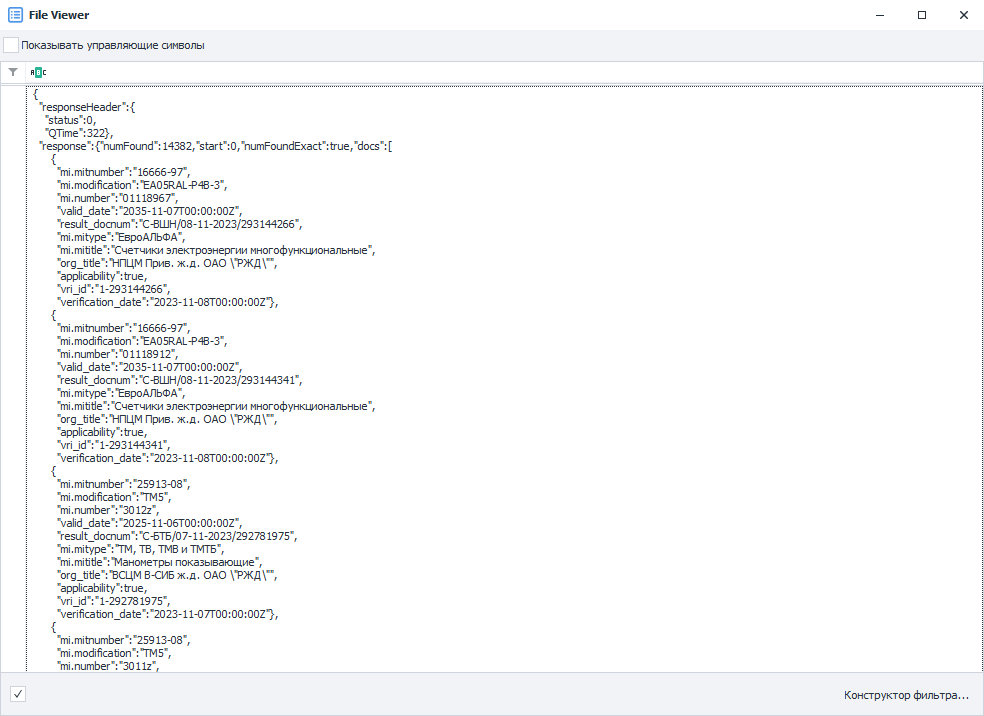

Всем привет! Подскажите пожалуйста, в чем может быть проблема. После парсинга страницы в списке, с которым мы работаем исчезает нумерация строк. Если же перезагрузить проект, то нумерация строк в списке отображается нормально. В проекте так же приложил список 2 с правильной нумерацией.

Нумерация не исчезает - в строке слишком много текста, поэтому номер не видно

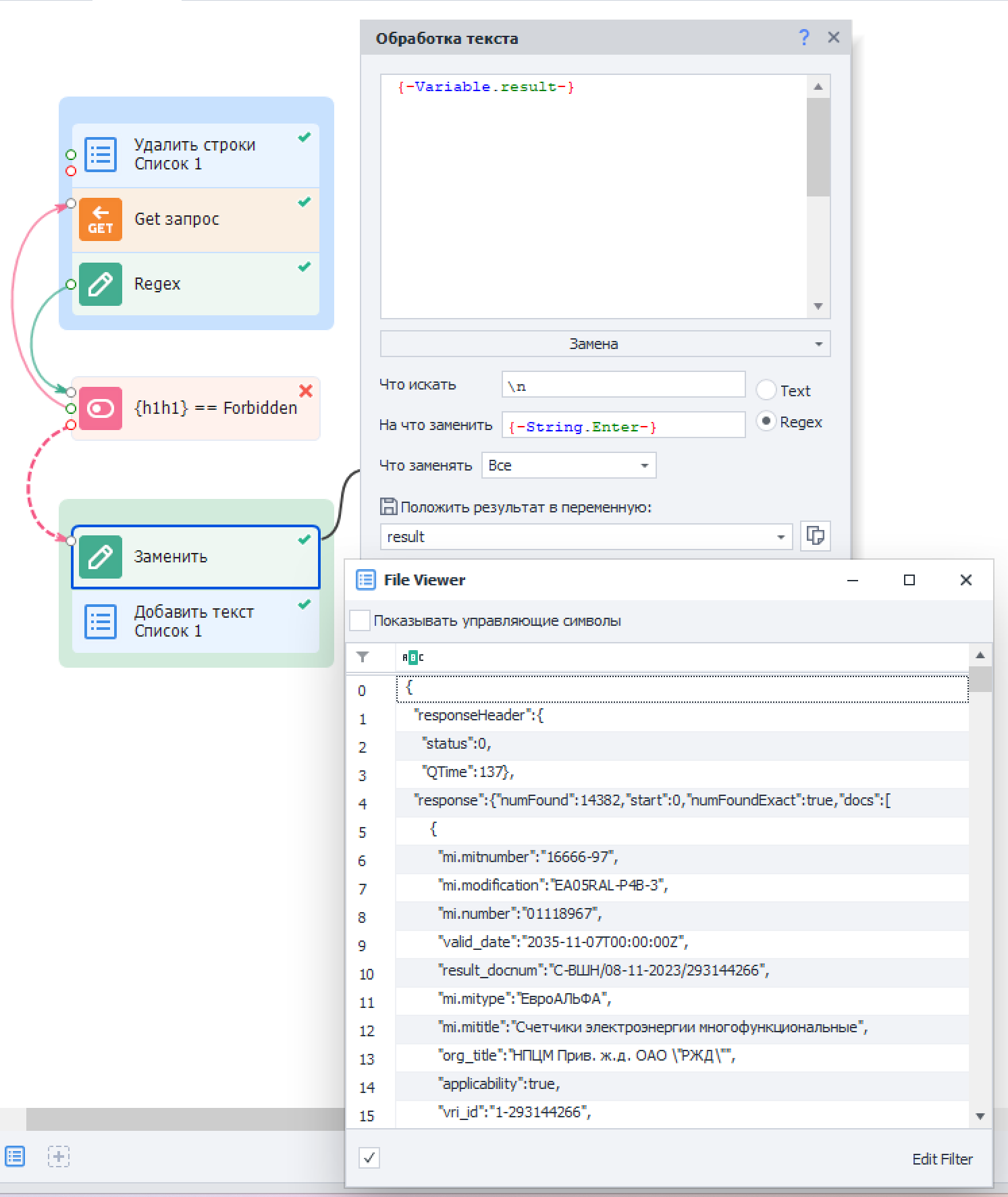

Текст добавляется в одну строку и получается под номеров 246
Используй действие экшен "Обработка текста" - в список и возможно нужно будет поменять разделитель

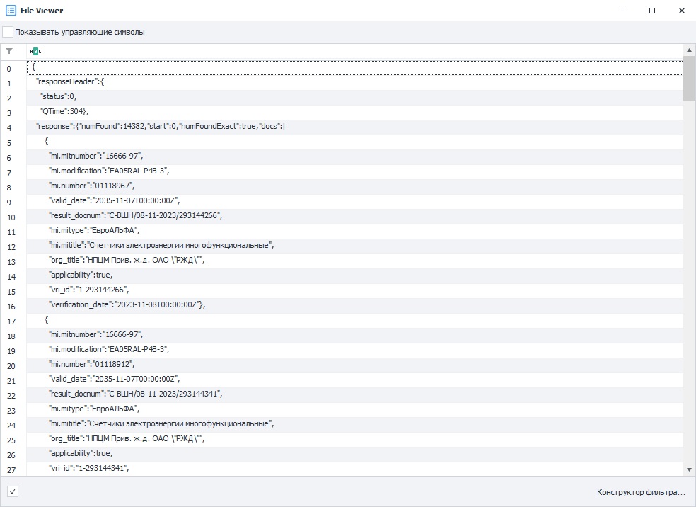

Что самое интересное у меня после парсинга страницы, весь текст собирается под нулевой строкой. Но если программу закрыть и заново открыть, нумерация строк отображается нормально.) Будем пробовать через обработку текста.
