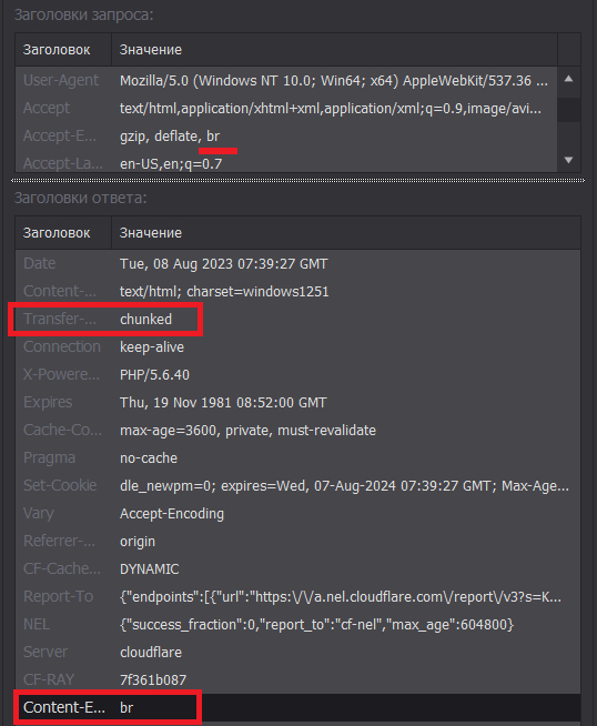

Заметил вот такую штуку, если формирую заголовки
new[]
    $"Accept: {project.Profile.HTTPAccept}",
    $"Accept-Encoding: {project.Profile.AcceptEncoding}",
    $"Accept-Language: {project.Profile.AcceptLanguage}"
Отправляю запрос и получаю

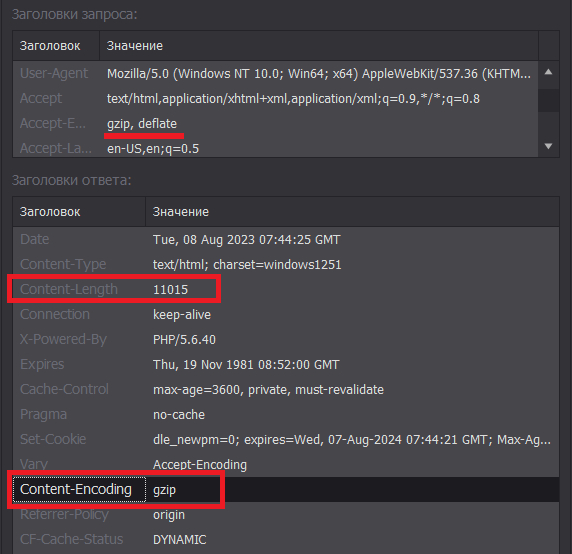

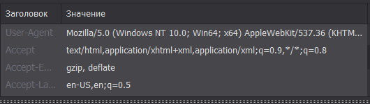

Но если отправлять запрос по умолчанию, то получаем вот такие заголовки
Почему заголовки отличаются? Они же должны формироваться из текущего профиля? Или как они формируются?
Самое интересное, что Accept-Encoding - br полностью ломает запрос.
c br приходят заголовки и закодированная короткая строка
Тогда как без br запрос работает правильно, и возвращает всю страницу
Не смог ничего найти по поводу жалоб на br, но в моём случае работает корректно, только без него.

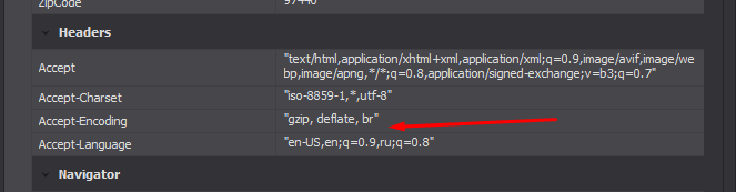

br генерирует сам профиль.
Просто обработайте project.Profile.AcceptEncoding через Replace() и уберите ненужные данные.

Могу ошибаться, но вроде аргумент removeDefaultHeaders: false и так генерирует эти заголовки и включен по умолчанию.
Реакции: ZSharp
В моих скринах видно, что по умолчанию немного меньше заголовков, чем если делать массив самому "Accept: {project.Profile.HTTPAccept}".

Заменить не проблема, непонятно почему оно так вообще работает, и для чего он тогда генерируется этот br в самом профиле.
