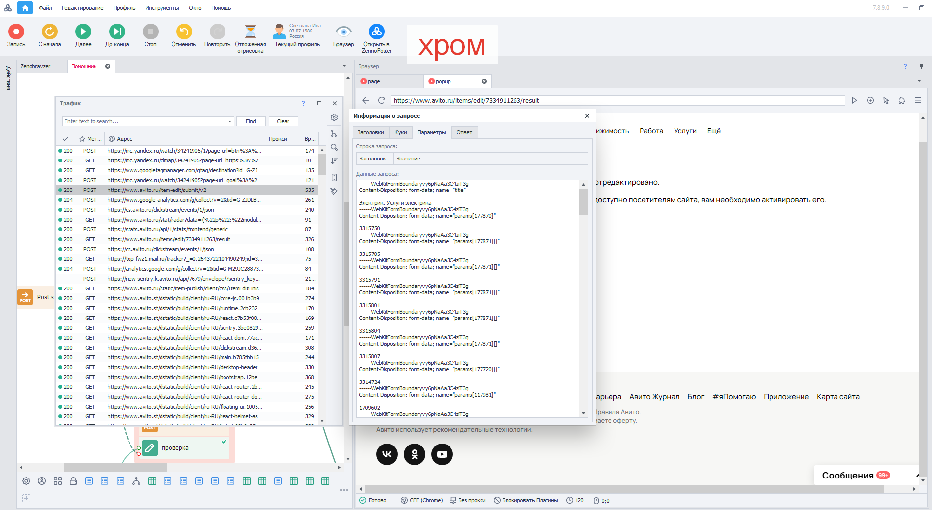

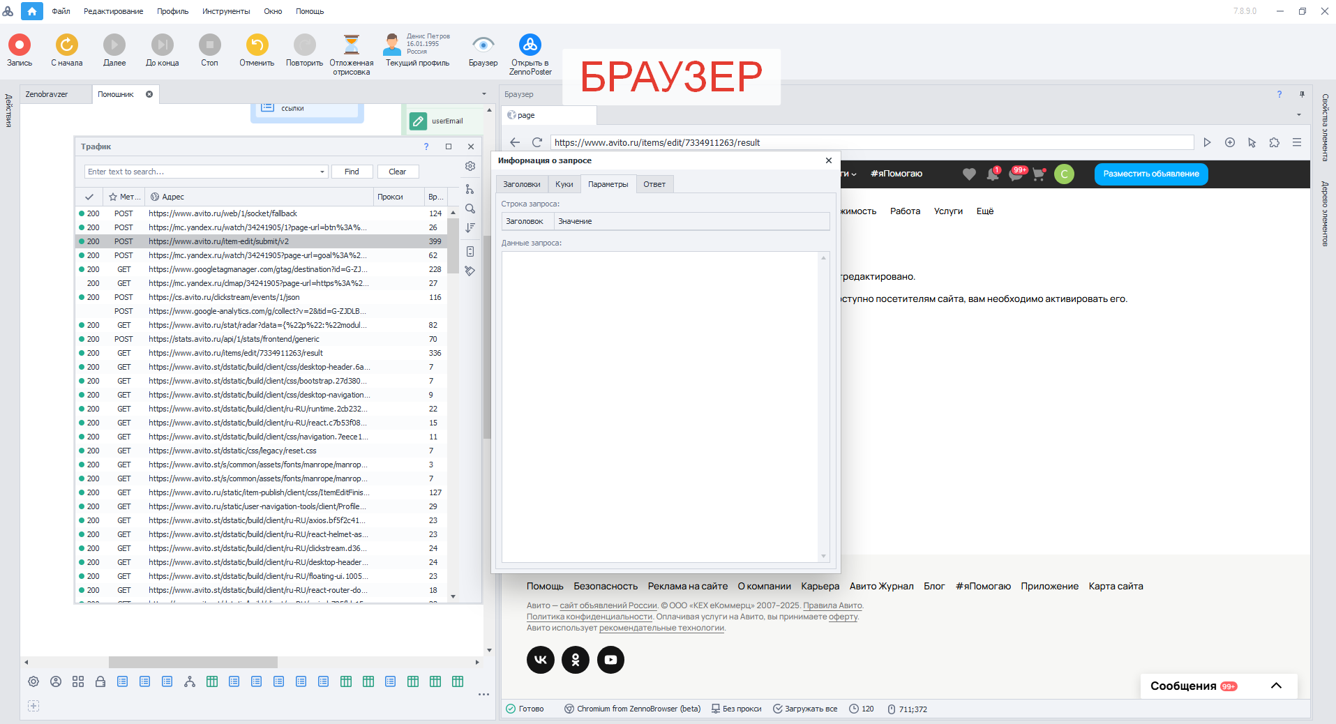

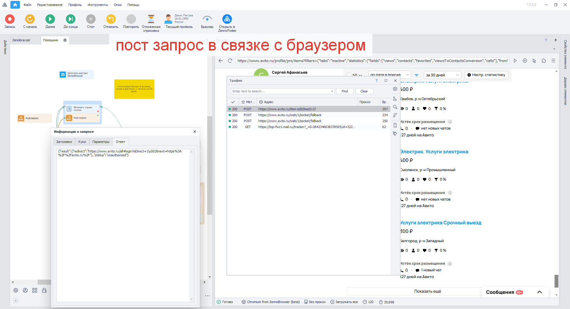

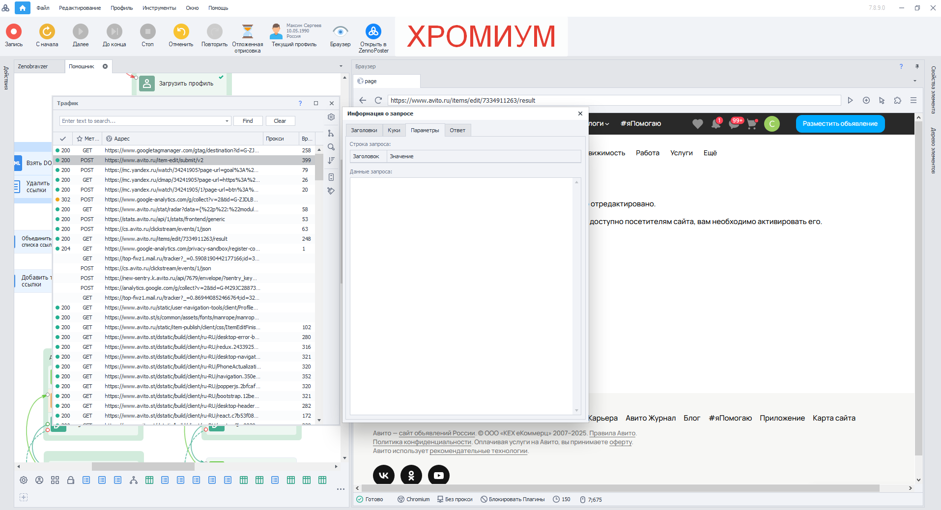

Зенопостер 7.8.9.0 , браузер 0.29.1
Снифер встроенный работает, но данные пустые исходящие, так-же и ответ (не все, большинство)
Всё так-же как у движков ХРОМ и ХРОМИУМ (так уже больше года наблюдаю)
Если на движке ХРОМ снифер нормально работает, и данные улавливает.
То на движке ХРОМИУМ и ЗеноБраузере запросы улавливает но пустые без данных.
Вот сделал скрины одного и того-же запроса 3 раза.
По Выполнению Пост и Гет в Зенобраузере. (в движке хром работает нормально)
Ответ приходит о том что я не залогинен. ощущения что не передаются куки.
В настройках запроса пробовал:
- Галка стоит "использовать куки контейнер"
- Использовать по умолчанию, Текущий профиль, Пользовательские настройки (без добавления кук), даже при указании "загрузить из профиля" приходит ответ но почему-то в кодеровке (�/�.
