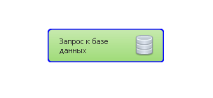

Можно ли с стандартным функционалов работы в базами данных оперировать с PostgreSQL?
Если да, то как настроить работу?
Получилось ли подключиться через ODBC?
