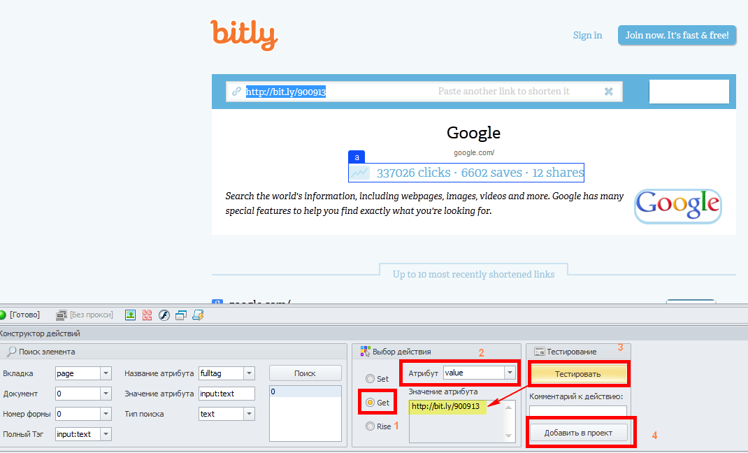

blackeye А как Вы в конструкторе действий сделали получить значение? Я сколько не пробовал то своства значения, то еще что-то... все функции перепробовал. Ссылку конструктор мне уже показывает.
Тэг: input:text имя атрибута: value. Что дальше не знаю... объясните пожалуйста как Вы это сделали)
blackeye
28.12.2012
197
119
вот так
т.е после этого шага в переменной по умолчанию {-Variable.Variable0-} будет наша короткая ссылка
