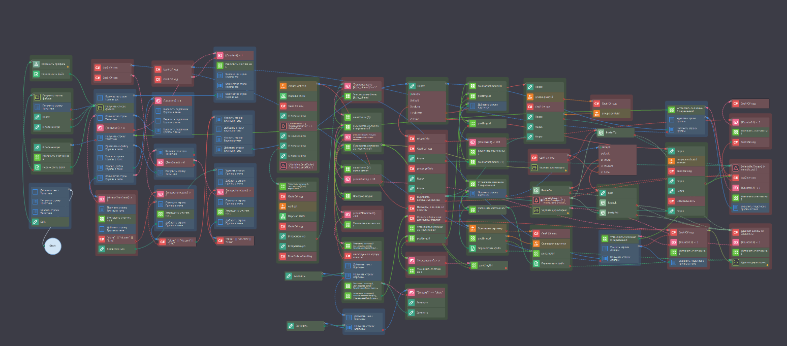

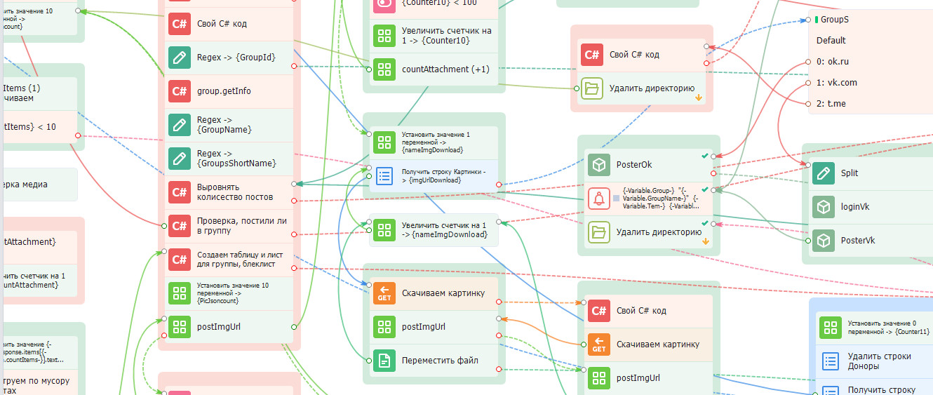

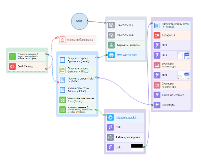

Здравствуйте.
Есть у меня несколько десятков групп в разных социальных сетях. Некоторые из них приносят доход. Решил как-то упростить процесс наполнение групп контентом, что-бы запустил шаблон и забыл.
Описание
Шаблон берет данные из ВК, а именно посты с текстом и картинками.
Необходимые шаги:
- Необходимо заполнить настройки.
- Создать приложение в ВК, ОК или создать своего бота в Телеграме.
- Cоздать любое количество списков по тематикам для вашего удобства ( кулинария, авто, домашние животные и так далее) в директории проекта и положить в них группы, в которые будете делать постинг. Туда же положить группы доноры ВК, откуда будут браться посты в любом порядке и с новой строки.
Группы нужно указывать полной ссылкой. Например:
- https://ok.ru/naaif
- https://ok.ru/group/700002936091
- https://t.me/polissvtikaiv
Группы доноры из ВК: 22052130 или pnmkvbudelkino, но без https://
Для уменьшения количества файлов я использую библиотеку EPPlus. Нужно добавить ее в папку ExternalAssemblies в директории зеннопостера в Program Files. Есть темы на форуме с ссылками на ее скачивание.
В настройках:
VK.COM данные - id приложения : Сервисный ключ доступа можно несколько сразу с новой строки
VK.COM логин:пароль:почта -логин(он же логин почты):пароль:пароль почты (чтобы принять почту в зенке надо в настройках почтового ящика, например mail.ru, создать специальный пароль для приложения)
Telegram (Бот:Токен) - 528688678432:AAH2g2yQ5goZ80pl666WVLjo_OUgzj3H2s - что-то подобное
Заполнить в настройках Зеннопостере ключ рукапчи.
Поставить на расписание. К примеру, в 66 групп при расписании каждые 2-3 минуты постит раз в 2,5 часа.
Примечание: Запускать Poster.zp
