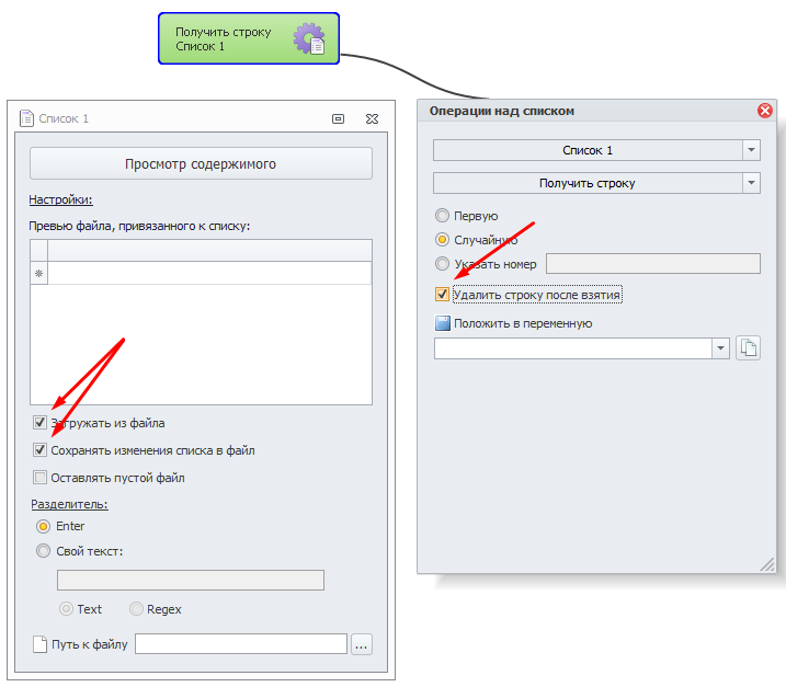

Поставить галочки.

Изменения в файл сохраняете?
Галочки у меня стоят.
В начале проекта данные берутся из первой строки таблицы, после этого строка удаляется. Но все равно все 5 потоков успевают взять ее, а удаляется она уже только после этого

Так не должно быть. Если таблица\список привязаны к одному файлу и данные сохраняются в файл, потоки синхронизируются и должны брать разные данные. Они не могут успеть взять все одну строку.
Значит что то не так делаете. Приложите проект, так Вам быстрее помогут.

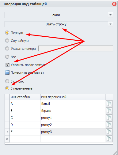

Все понятно! Конечно, берутся одинаковые, т.к. данные получаете путем чтения ячеек, а строки удаляются позже.
Вместо всех экшенов "Прочитать ячейку" и "Удалить строку" вставьте один "Взять строку". Так:
Спасибо, не пришло в голову. Мне там не вся строка нужна и не одновременно, поэтому брал ячейки, и на одном потоке никаких проблем не было.
