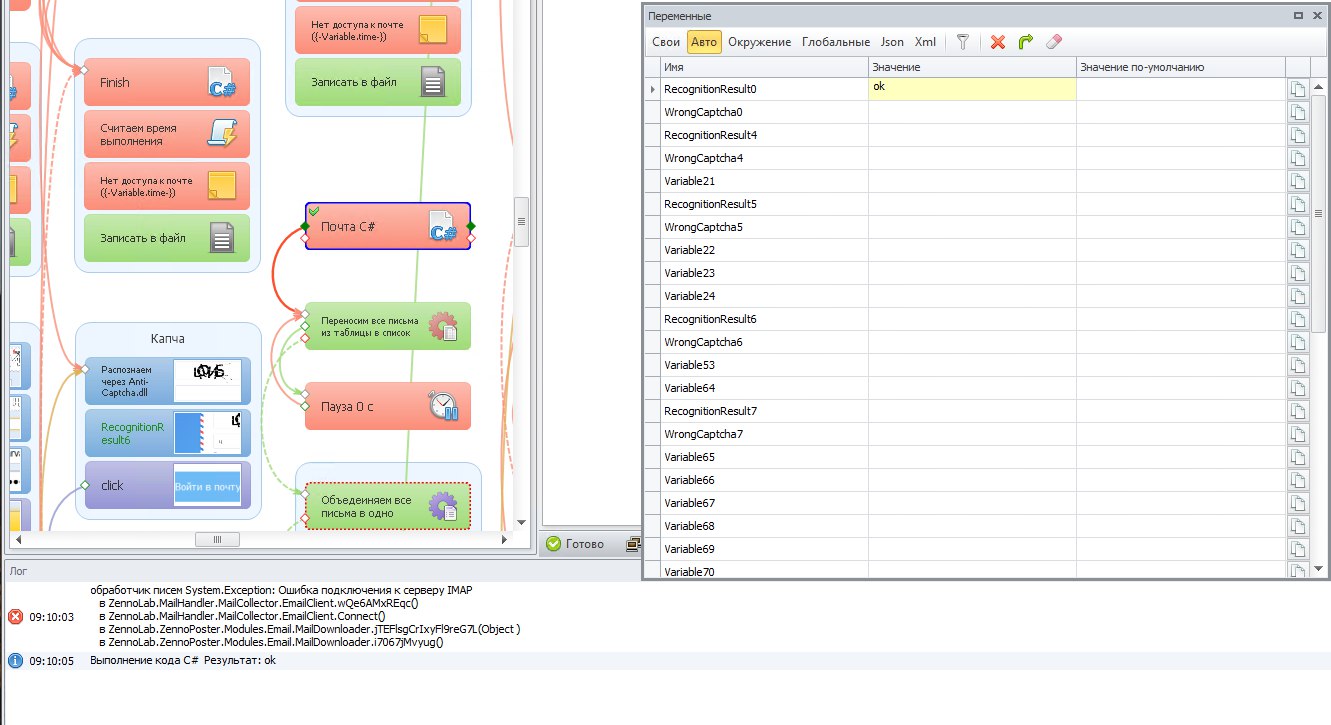

Ребят, а как мне поместить результат выполнения с# кода в переменную? По умолчанию всегда пишется "ок", а у меня к примеру си шарп не можете подключится к почте, и в логе пишется что нет коннекта по IMAP, вот эту строку мне и нужно кинуть в переменную.
Последней (ну или не последней) строкой добавить в C#:
return "12345";
Если хотите вывести переменную, то ковычки не нужны.
В подборке сниппетов в первом посте много примеров.
