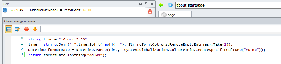

Просто отбросьте время и укажите явно CultureInfo - и все будет распознавать корректно.
string time = "16 окт 9:30";
time = string.Join(" ",time.Split(new[]{" "}, StringSplitOptions.RemoveEmptyEntries).Take(2));
DateTime formatDate = DateTime.Parse(time,  System.Globalization.CultureInfo.CreateSpecificCulture("ru-RU"));
return formatDate.ToString("dd.MM");
