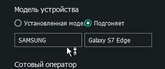

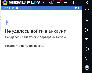

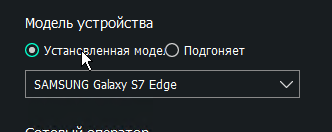

Всем привет. Столкнулся с такой интересной ситуацией. Возьмем на примере Встроенную модель телефона Samsung S7 Edge. Когда ты выбираешь его из списка именно в мему - При заходе в ак гугла - всё отлично, но как только ты поставишь его же в произвольное поле модели и бренда - Гугл пишет:
111055
Перепробовал около 100 моделей телефонов поставить в произвольные формы. И только несколько дало залогинеть. А так же, когда кубиком меняешь девайс, то с первого раза он не применяется, надо перезапускать ВМ и второй раз прописывать Девайс чтобы настройки применились. Но если исспользуешь стандартные девайсы которые есть в списке мему - все отлично работает
Вопрос. Кто с таким сталкивался, и как его побороть, у меня варианты уже закончились((

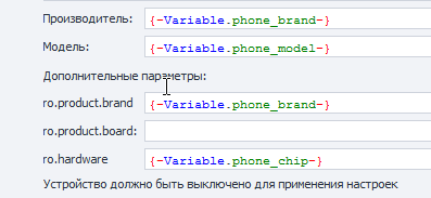

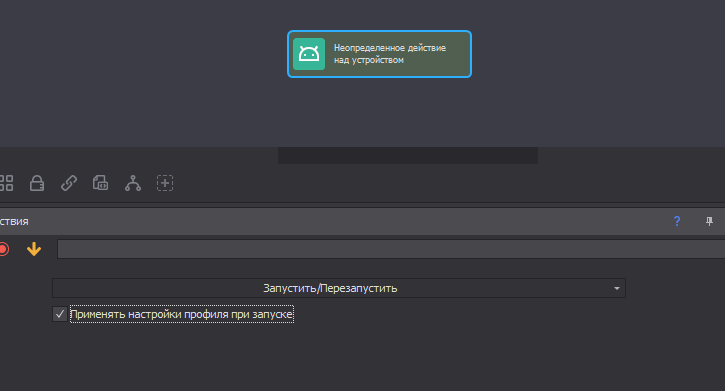

А ты модель телефона в каком формате указываешь? А по поводу запуска, надо сначала все параметры в профиле задать, а потом уже виртуалку запускать с галочкой применить настройки профиля. Не совсем понял что значит "в произвольные формы " это в какие?
У меня просто своих телефонов добавлено около 400 штук и крайне редко бывает такое что устройство проверку не проходит
Добавляю как по заводу
111056
Задать в профиле - профиль Дройда который? А то что я тяну с фала и задаю через кубик в мему - не сработает? Галочка применить настройки профиля, подскажи где она. ПРоизвольная форма выше на скрине, там где указываешь данные телфона

Дело в том что даже когда руками создаешь и прописываешь руками данные модели телефона - тоже гугл ругается
С такими настройками гугл ругается

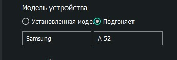

111057
А с такими нет

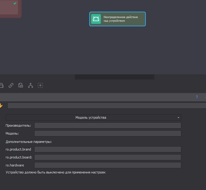

Настройки в самом мему вообще трогать не надо, все настраивается через зенодроид, там есть кубик настройки устройства
В каком формате нужно указывать, по моему я правильно указываю
А пример формата можно?
Логика такая, ты сначала настраиваешь профиль в зенодроиде, а потом запускаешь устройство с применением настроек профиля

Вот, с файла тянется SAMSUNG:Galaxy S7 Edge:1080:2160:409:Qualcomm SDM636 Snapdragon 636

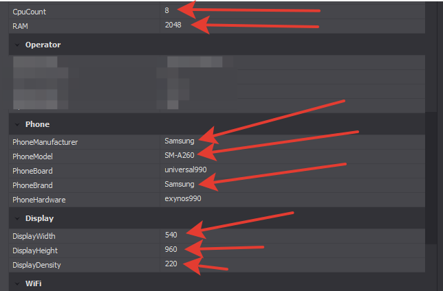

Не правильно, в модель надо указывать номер модель а не её название, тоесть вместо Galaxy S7 Edge надо указывать SM-G935F, процессор вообще не указывается, максимум указывается количество ядер. Вот пример правильно заполненных данных
111062
А гугл ругается исключительно из за не правильно прописанной модели
Бро, ты наверное спас меня от еще одной мучительной ночи. Не подскажеш где чекать модели. На каком сайте, я наверное не там смотрю.
Запустил как ты сказал - всё ок
