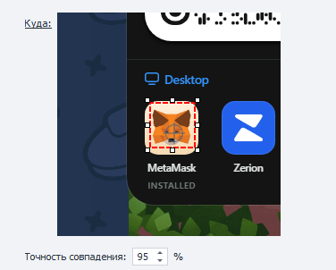

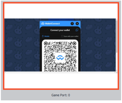

вот задача, кликнуть на метамаск иконку, при этом действием rise я не могу кликнуть по ней, не удаётся найти элемент кнопки, такие особенности сайта видимо, решил поиск по картинке сделать, но он выдаёт ошибку, хотя в редакторе всё прекрасно кликает, также надеюсь кто-то подскажет, как работать с эмуляцией мыши, так как заданные координаты клика не совпадают с координатами во время выполнения потока в зеннопостере, буду благодарен за любую подсказку

'Поиск по картинке', к сожалению не очень точный инструмент.
Не рекомендуем его использовать на сложных картинках клика.
Да, эта кнопка в shadow-Dom находится и работать с нею не получится.
Но можете взять координаты какого то другого элемента, который определяется нормально (не в shadow-dom), прирастить к координатам этого элемента необходимое количество пикселей и делать клик по этим координатам с помощью кубика 'Эмуляция мыши'.

подскажите, как узнать координаты элемента на странице, просто наведя на него? потому что пробовал через эмуляцию мыши кликать на иконку метамаска, но во время выполнения в зеннопостере оно видимо кликает в иное место, может как-то можно сопоставить разрешения экрана в проджектмейкере и в зеннопостере, чтобы координаты сходились?
