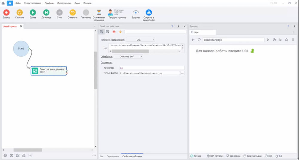

Всем привет, у меня у одного такое?
После сохранения изображения окно PM становится маленьким, шрифт и т.п.

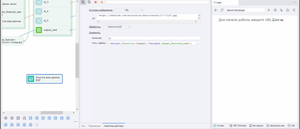

По моему у вас до запуска кубика сохранения изображения дело даже не доходит - идет ошибка при компиляции C#-кубика. До устранения ошибки в C#-кубике нет возможности выполнить любой другой.
Это я специально скопировал кубик, видимо ошибку допустил где-то, но не суть, успех/не успех - масштаб меняется

Проверил у себя - окно не меняется.
Уточните, у вас до попытки выполнения кубика ПМ развернут на весь экран?
Сейчас важно на нашей стороне воспроизвести все условия этой проблемы, чтобы воспроизвести это у себя.
Пока не получается. И в Логе у вас какой текст ошибки (возможно натолкнет на воссоздание условия для воспроизведения)?
Да
В логе ничего нет
Версия 7.7.1.0

Пришлите пож-ста этот кубик в проекте.

Монитор 4к, выставлен масштаб в настройках (как и полагается). Зенка не понимает 4к и растягивается, а не масштабируется. После использования кубика - обработка изображения, зенка уменьшается в масштабе- становится точка в точку.
У ТС скорее всего 4к моник.

Тогда увы.
4к поддержка мониторов планируется в 8-ой версии.
На 7-ке это править не получится.
Готово
Сейчас у меня обычный full hd ноутбук, но да, раньше он был подключен к 4к монитору, если это важно.
А так в настройках Винды масштаб 125%, размер текста тоже 125%.

Да, наверное и правда в масштабе дело. Проверил на впске сейчас, там такой проблемы нет.
