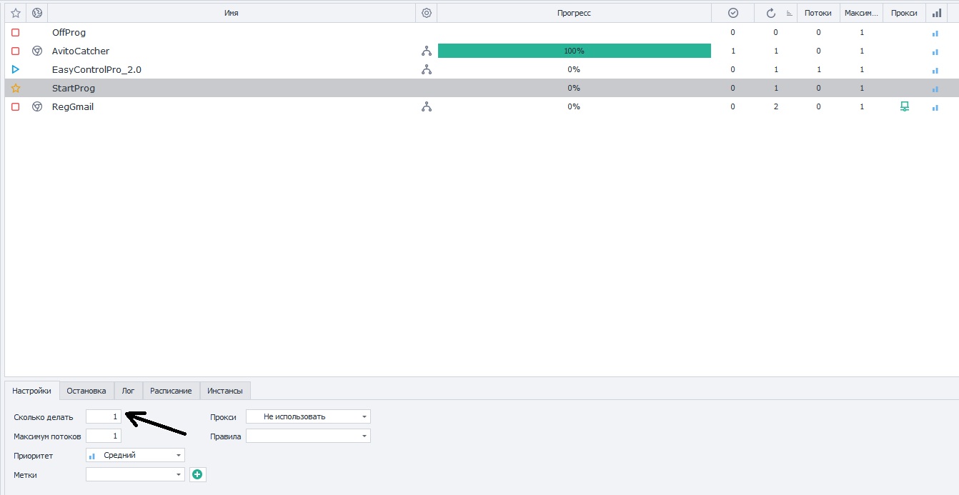

Добрый день! Почему в Zenoposter при старте проекта статус звездочка? В ProjectMaker проект без ошибок отрабатывает...

Добрый день.
Попробуйте добавить попытки выполнения.
Если они уже добавлены, но проект все же не запустился, то кратковременно добавьте бесконечные попытки выполнения и тут же добавьте например +1 выполнение. Эта манипуляция как бы форсирует выполнение.

Добавлял, менял разное, но что-то не запускает. Что еще можно попробовать? Да и кстати Есть то что запускается без проблем EasyControlPro например!

Все я понял! Только 1 проект может быть запущен одномоментно!
Блин а мне нужно чтобы несколько проектов можно было выполнять, получается нужно купить дополнительные потоки? Жаль, что конечно нет старых пакетов программы где было 5 потоков, сейчас тарифы изменили...

Если у вас Лайт версия, то да, всего 1 поток возможен.
Если бы вы сделали полный скриншот окна программы, в первом же сообщении, то сразу стало бы понятно.
