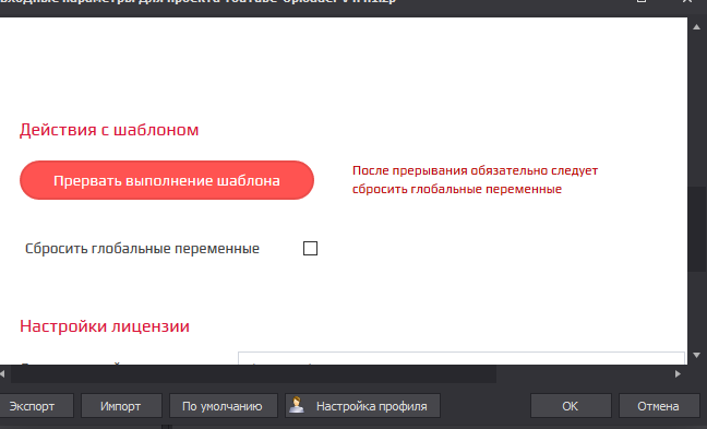

Доброго времени суток, имеется проект написанный полностью в студии и добавленный в шаблон как dll. В результате, если в этой dll что то начинает происходить не так, шаблон средствами зенопостера не остановить, пока dll не доделает свои дела. В одном из шаблонов одного не безызвестного есть вот такая кнопка в настройках проекта. То есть я в любой момент могу открыть настройки шаблона и прервать его выполнение. Никто не в курсе как подобное реализовать? Пока приходит в голову только сделать какую нибудь статичную переменную которая асинхронно будет постоянно чекаться в этой dll и сделать дополнительный шаблон при запуске которого значение этой переменной будет меняться, в следствие чего будет происходить остановка. Но эт прям костыли какие то

Зеннопостер постоянно чекает свои переменные на прерывания, после каждого кубика. Почему то никто это костылем не называет :bk:
тут глянь по прерываниям https://zennolab.com/discussion/threads/est-li-komanda-c-dlja-vychislenija-nazhatija-knopki-ostanovit.105646/
Решение что скинул, крутое, то что надо, вставлю это между методами) Спасибо
