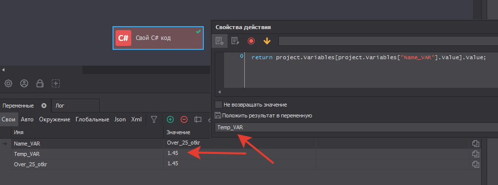

вот сделай так. в переменную Name_VAR записываешь имя нужной переменной. например Over_25_otkr , вызываешь кубик C#
50192
потом используй {-Variable.Temp_VAR-} где нужно
