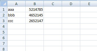

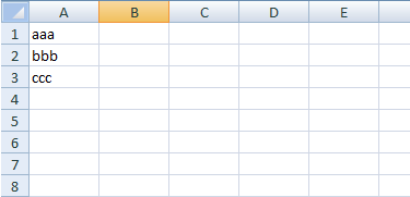

Приветствую.
Подскажите как сделать.
Есть таблица вида:
107384
как присвоить каждому значению в колонке A рандомное значение в колонке B, типа так:
107385
Значений в колонке A может быть разное количество.. не только 3.. подскажите как решить задачу?
Приветствую.
Есть таблица вида:
var table = project.Tables["nameTable"];
string nameCol = "B";
var random = new Random((int)DateTime.Now.Ticks & (0x0000FFFF + (int)nameCol[0]));
for (int i = 0; i < table.RowCount; i++)
    table.SetCell(nameCol, i, random.Next(100000, 1000000).ToString());
upd: исправил опечатку.
Добавил шаблон ↓
Реакции: isaacfks, Sho и Tronheym
не работает к сожалению..
Выполнение действия CSharp OwnCode. Входная строка имела неверный формат.
Прошу прощения. Работает! Спасибо.
Реакции: djaga
