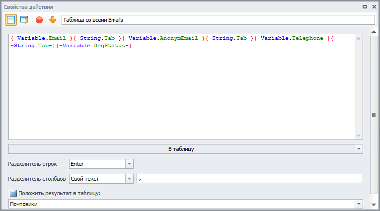

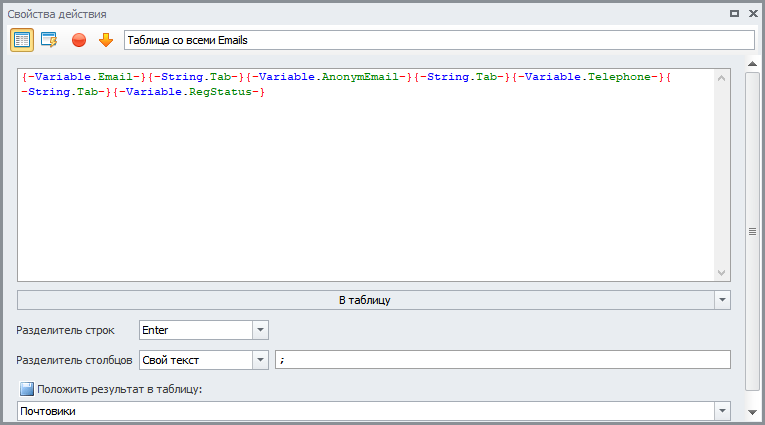

Не понимаю практическое применение привязки таблицы/списка к файлу.
Я протестировал для наглядности:
1. Создал таблицу.
2. Привязал ее к файлу.
3. Взял строки с удалением из таблицы и положил в переменные.
4. Записал в таблицу строку с переменными.
Вижу что данные появились в привязанном файле, в таблице нет.
Догадываюсь что это может пригодится если у меня есть таблица и я ее использую в двух разных проектах, которые одновременно работают и чтобы не было конфликта:
Внимание! Вы пытаетесь изменить файл привязанный к списку или таблице, это может вызвать проблемы в работе. Для файлов, привязанных к спискам и таблицам, используйте соответствующие инструменты.

Если бы зенно сохраняло мгновенно каждое добавление или удаление строки в файл - нагруз на диски был бы космический.
Правильно догадываешься
