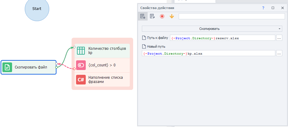

Есть такой вопрос делаю рассылки отправляю КП, и в шаблоне сделал логику чтобы после отправки определенного текста и файла данные удалялись и копировались по новой из запасного файла, но когда в таблице KP есть данный он отрабатывает хорошо и логику проходит на ура, но как только в таблице заканчиваются значения и он пытается скопировать таблицу резерв, зенопостер начинает ругаться и зацикливает на этих шагах
"Внимание! Вы пытаетесь изменить файл C:\Users\Дмитрий\Desktop\КП\kp.xlsx привязанный к списку или таблице, это может вызвать проблемы в работе. Для файлов, привязанных к спискам и таблицам, используйте соответствующие инструменты."
Вопрос, какие можно использовать другие варианты копирования файла чтобы шаблон не зацикливался и не ругался на этом этапе?

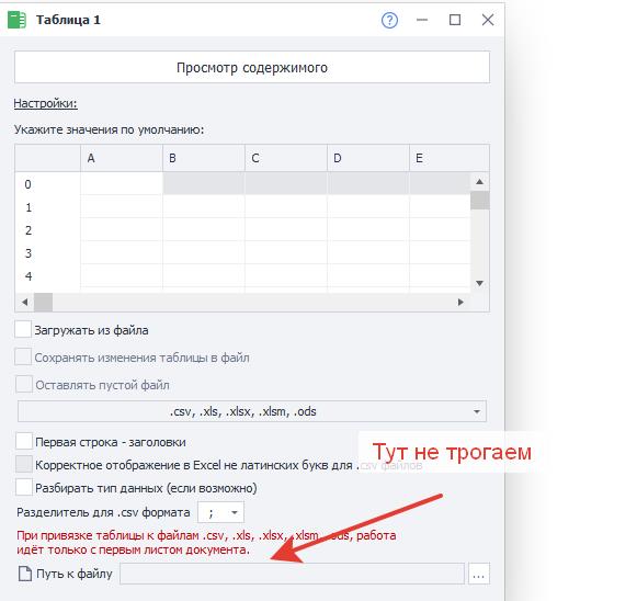

А зачем копировать файлы? Просто в нужный момент в ту же таблицу перепривяжи другой, нет?
Ну, у тебя в шаблоне есть таблица, в которую ты привязываешь файл xlsx, правильно? Ты это где делаешь? Прямо в настройках таблицы указываешь путь к файлу?
Да сделай удаление файла и если этого файла просто нет то копируй на его место другой файл с данными откуда берется
Да всё верно, прямо захожу в таблицу и указываю {-Project.Directory-}kp.xlsx
Через удаление и копирование пробовал, так же ругается и потом зацикливается

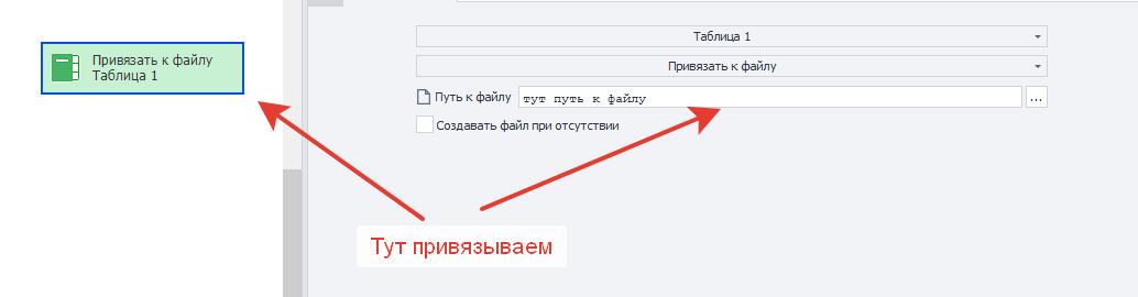

Не надо так делать. Используй кубик "Привязать к файлу" в таблице. Сперва привязал таблицу к одному, закончился - к другому. Ну, это в твоей логике работы с разными файлами.
Имхо, должно решить проблему...
108907
108908
Ну если я перепривяжу к другому, то из запасного же тоже удаляться данные после взятия. А нужно чтобы эти данные были не тронутыми и постоянно пополняли данные основного файла.
А зачем вообще удалять что-то из файла? У тебя не стоят галки на загружать из файла и сохранять в файле изменения. У тебя файлы вообще не трогаются, они с первоначальными данными всегда. Ты взял данные из файла, положил в таблицу. Файл как был, так и остался. В таблице ты удалил все строки (в процессе работы), перешел к другому файлу (привязал таблицу к нему), то же самое - данные в таблице есть, файл не трогается.
Точно, спасибо:ay:. Туплю слишком много:D
Если что, я именно про процесс через кубики (Привязать таблицу к файлу). В настройках самой таблицы галки отключены на "загружать из файла" и "сохранять изменения в файл" ))
Думаю, поможет... Ну, исходя из того, насколько я понял твою задачу/проблему ))

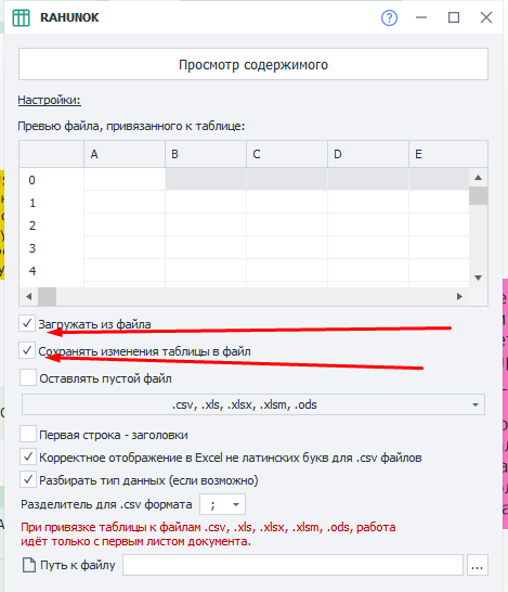

Сам же и отвечаю!!!
Хоть мы и привязываем через кубик, но не стоит забывать в настройках таблицы устанавливать галочки на "изменения в файле" - тогда все будет манятся и записываться!
111946
И вот тогда все красиво, никаких ошибок и никаких предупреждений!
