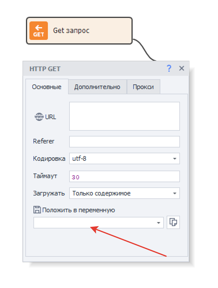

Вы переменную указали. в кубике ? Что приходит в эту переменную после того как запустили кубик со ссылкой на перезагрузку прокси ?

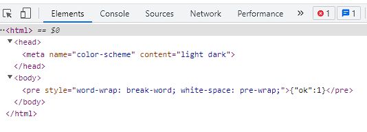

да. переменная есть, но при переходе, когда нет срабатывания перезагрузки, ничего не возвращается в переменную, а вообще после успешного перехода по ссылке выдается такое сообщение
{"ok":1}
на скрине содержимое файла

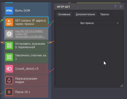

Мне же вчера объяснили мою ошибку, я переделал кубик, теперь без прокси запрос.

Какой тайминг выставлен в кубике ? По дефолту 30 секунд ?
Как предположение - у сервиса с прокси, которым вы пользуетесь, прокси иногда могут перезагружаться дольше 30 секунд. Установите в кубике 40 или 60 секунд.
