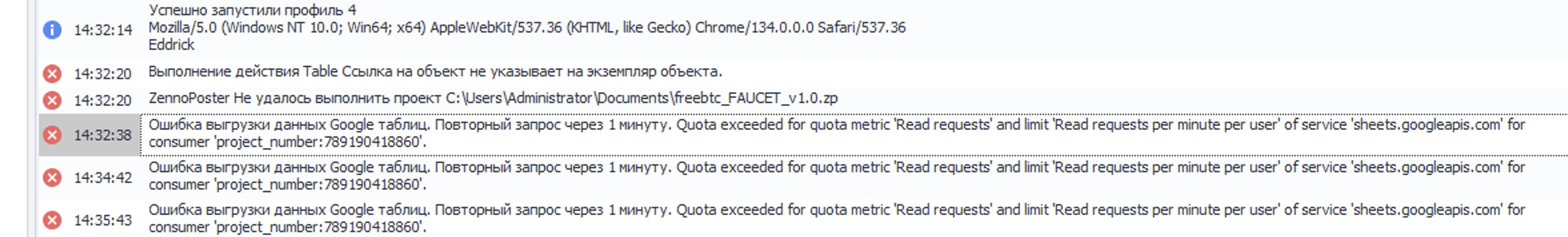

При запуске шаблона в ZP вылезает эта ошибка Выполнение действия Table Ссылка на объект не указывает на экземпляр объекта.
В основном это происходит в многопотоке. В логе вижу, что 2 профиля отрабатывает нормально, а потом вылезает эта ошибка.
При работе с одним потоком нормально отрабатывает не более 5 профилей и вылезает ошибка.
Когда останавливаю работу шаблоны вылезает уже такая ошибка Ошибка выгрузки данных Google таблиц. Повторный запрос через 1 минуту. Quota exceeded for quota metric 'Read requests' and limit 'Read requests per minute per user' of service 'sheets.googleapis.com' for consumer project_number:789190418860'.
Я как понимаю отваливаются Гугл таблицы. Начинает работать, только если удалить файл json из ZP и PM, но работают по той же схеме, которую описал выше
Помогите пожалуйста

Может быть в ПМ успешно выполняется, потому что вы единично запускаете проект, отлаживаете, а в Зеннопостере массовая работа идет и исчерпывает лимиты?
В последней колонке есть данные? Я когда то с таким сталкивался когда колонка была пустая. Пришлось ее предварительно заполнять чем то.
