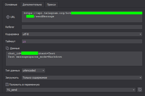

Здравствуйте, товарищи. Хочу отправлять сообщение из Зена Постер в Телеграм.
Попалось вот такое обучающее видео от "Лаборатория Крепского".
Итого:
- бота создал, в бот написал пару сообщений
- Токен бота получил, поставил
- Чат айди получил, поставил (через @Get_myidrobot)
Однако, сообщения в бот не приходят.
В логах ProjectMaker - "Выполнение HTTP-запроса Результат: ok"
Что не так?

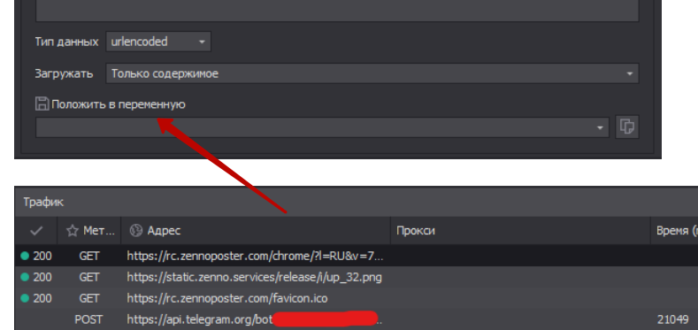

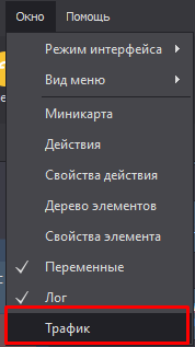

Здравствуйте,
Попробуйте полностью убрать вторую строку и выполнить кубик без неё.
Также откройте окно «Трафик» — там отображается информация о запросе, включая возможные ошибки, из-за которых он не проходит.
141469

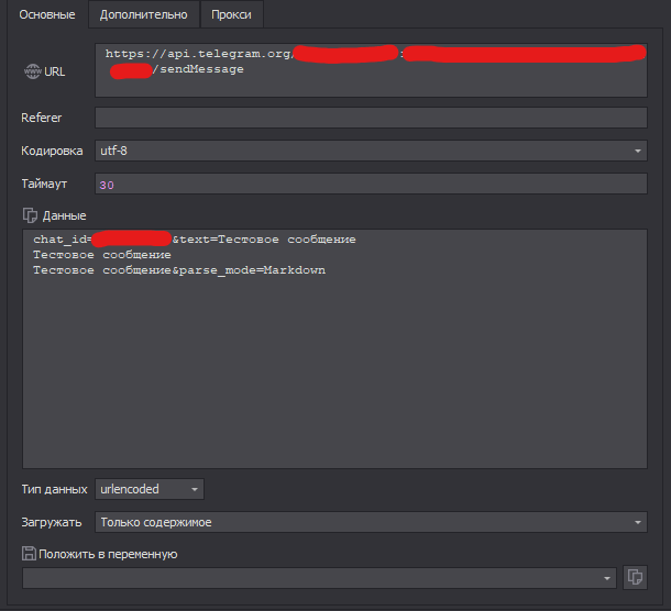

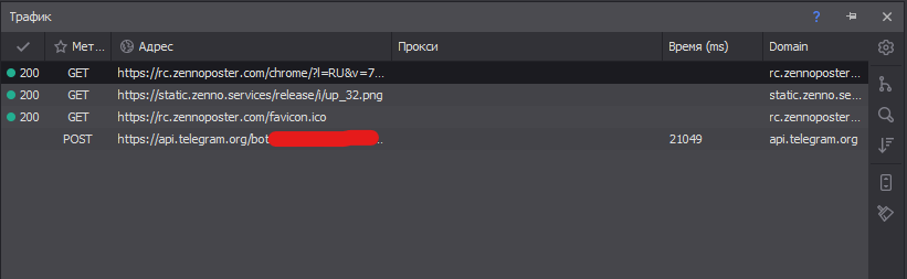

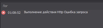

Прошел путь создания бота заново. Порядок действий:
1. Создал нового бота, получил токен
2. Написал новому боту пару сообщений.
3. Получил id через @Get_myidrobot
4. Создал новый проект в мейкере, создал POST запрос, вписал токен+id, запустил через F10
Итого: сообщение не пришло. В логе "Выполнение действия Http Ошибка запроса".
Скрины Трафика и лога прилагаю:
141498
141499
141500
Для начала надо посмотреть ответ HTTP-запроса.
Скрин приложил
Если вторая строка это содержимое поля "Данные", полностью очищал его/оставлял только chat_id=****** - попробовал, результат тот же
Также пробовал оставить только текст "chat_id=*********&text=Тестовое сообщение", без "&parse_mode=Markdown" - результат тот же.

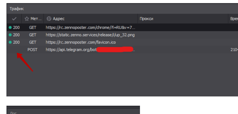

Результат надо в переменную складировать.
141505
И да у Вас что-то с соединением, нет никакого ответа. Проверьте достепен ли ресурс.
141506

Telegram же заблокирован. С уважением ваш генералисимус очевидность.
У меня через прокси отправляется
Почитал, подумал, потестил.
Итого: если сообщение отправить из браузерной строки типа "https://api.telegram.org/bot***:****/sendMessage?chat_id=***&text=TEXT" то сообщение в ТГ приходит.
ЕСЛИ включен VPN! Если отключить VPN - cообщение не приходит.
Из Зенапостер никак не отправляет.
Вероятно, потому что в POST нет прокси.
Как будет под рукой прокси, проверю, как получается. Отпишусь.
Спасибо за ответы:az:

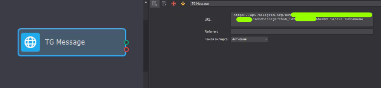

Исходя из вышесказанного, пока сделал отправку сообщений в Телеграм через переход в Табе. Все работает.
Будут нужны прокси - подключу прокси.
141535
141549

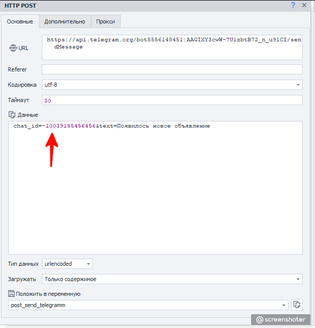

пробуй так перед чатом -100 поставь и адрес чата публичный бери а не приватный в приватный не запостит. ну и без проксей естественно не получится
