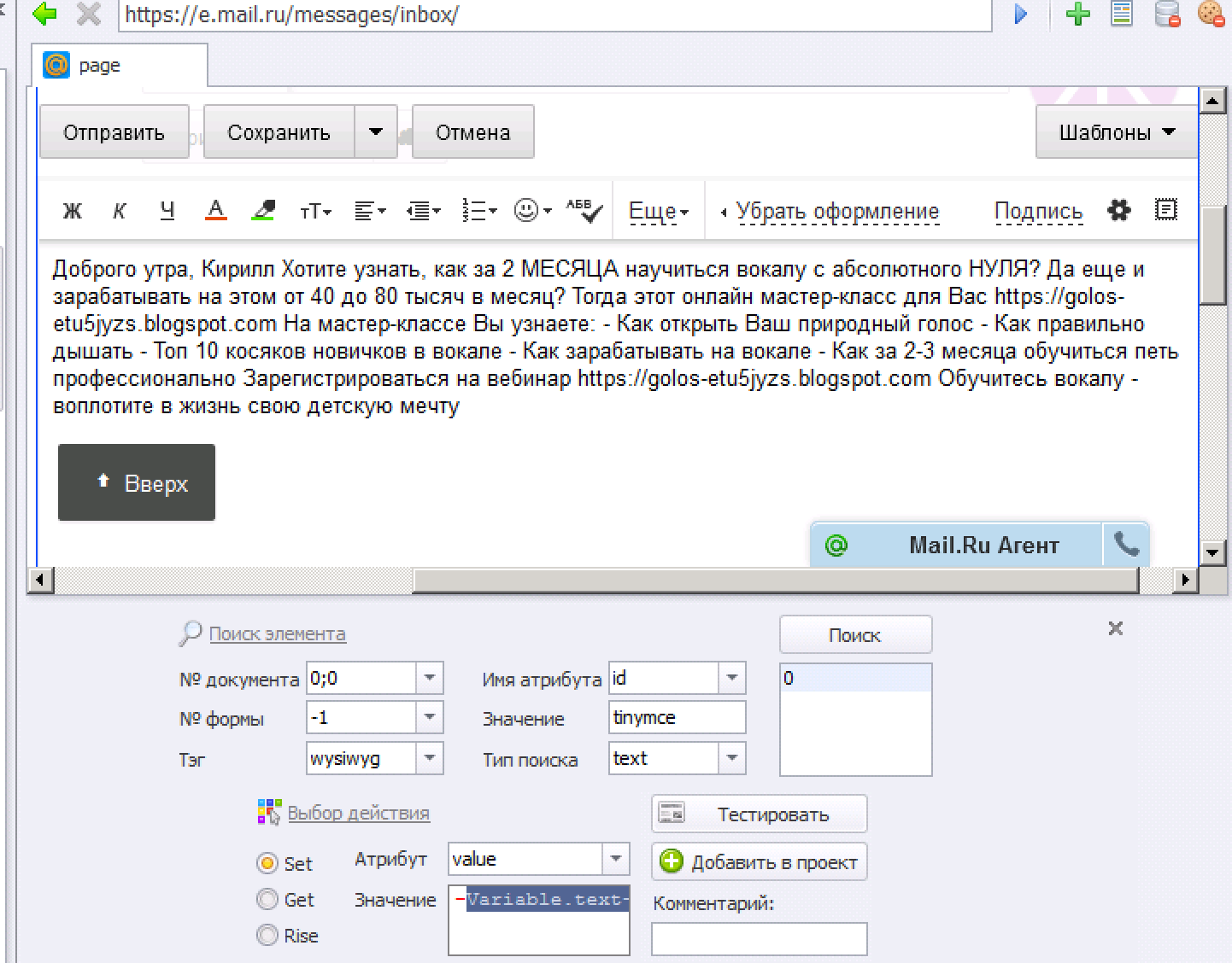

Пишу рассыльщик на майл ру
все работает, кроме поля ввода текста письма
Текст лежит в тхт файле, с энтерами
Беру его и кладу в переменную, в переменной все энтеры есть
А вот когда переменную ввожу в поле ввода текста, все энтеры исчезают
и текст идет сплощняком
Как это поправить?
Добавление {-String.Enter-} в тхт не помогает
Спасибо!
Так, вроде разобрался)
надо добавить в текст {ENTER} и делать эмуляцией клавиатуры
Но теперь еще один затык
При чтении файла все {ENTER} переводятся в энтеры,
то есть до эмуляции клавиатуры эти теги не доходят
Как это можно решить?
Спасибо!
Upd: так же подтираются при чтении файла {-String.Enter-} и <br>

Пришла мысль брать не весь файл целиком, а построчно
И после каждой строки ставить ентер эмуляцией)
Как раньше не додумался)
Ушел тестить)
