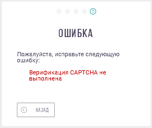

Каптча, конечно же, на самом последнем шаге. Я спецом уже сделал поле ввода ответа репкатчи видимым (переменная IN_show_recaptcha_response_field), и видно, что все вставляется ок. Но при нажатии на сабмит вижу вот это:
Хэлп! :-)

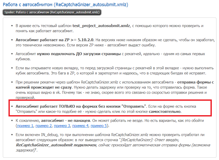

Я упорно не желал подключать автосабмит ранее, т.к. меня сильно сбило с толку вот это:
Я воспринял это как аксиому и даже не пытался попробовать подключить шаблон автосабмита. Кнопка у формы то была: "Открыть счет" :)

Я воспринял это как аксиому и даже не пытался попробовать подключить шаблон автосабмита. Кнопка у формы то была: "Открыть счет" :-)
Надо будет поправить этот абзац, многое за год изменилось ))
