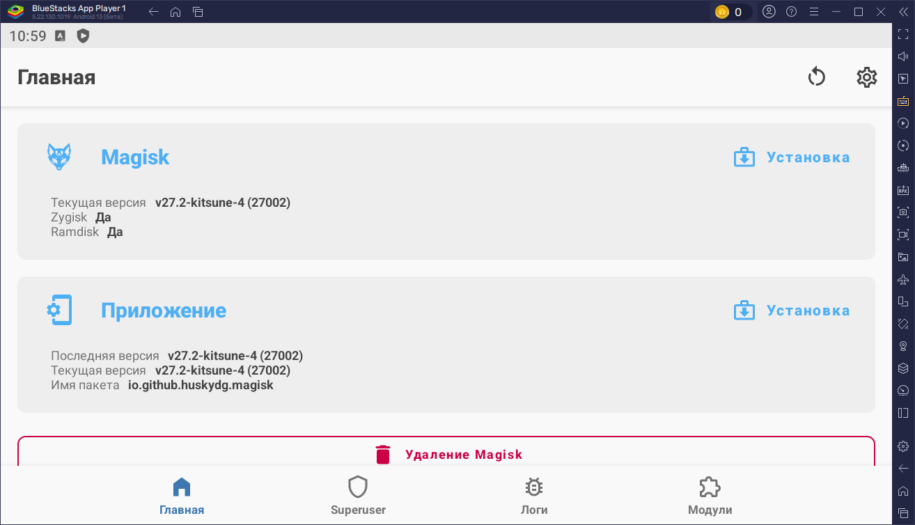

Magisk используется из архива? Внизу статьи ссылки на актуальные шаблоны
китсуне 27.2. Тот же что всегда использовал

Сейчас скачал последнюю версию 5.22.130.2003 и даже не смог запустить. Выдает ошибку про отсутствие прав доступа. Ярлыки для запуска инстансов создаются, но не работают. Деинсталлятор работает непонятным образом, не удаляет папки c:\Program Files\BlueStacks_nxt\ c:\ProgramData\BlueStacks_nxt\, хотя из меню установленных приложений BlueStacks исчезает.
Переустановка не помогла - тоже сразу выдает ошибку.
Попробуйте установить предыдущую версию 5.22.130.1019. На ней проблем не возникало. Шаблон BlueStacks 5 Root ver.5
