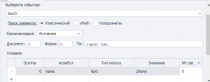

Не плохо бы увидеть, как вы ищите элементы для клика и как кликаете.
136939
На ноутбуке не срабатывает ни один тач - все промахиваются по элементам во всём проекте. Проверил на пяти других ПК - везде всё работает нормально. Загадка Жака Фреско…
Могу посоветовать, попробовать использовать xPath, он должен быть стабильней.
