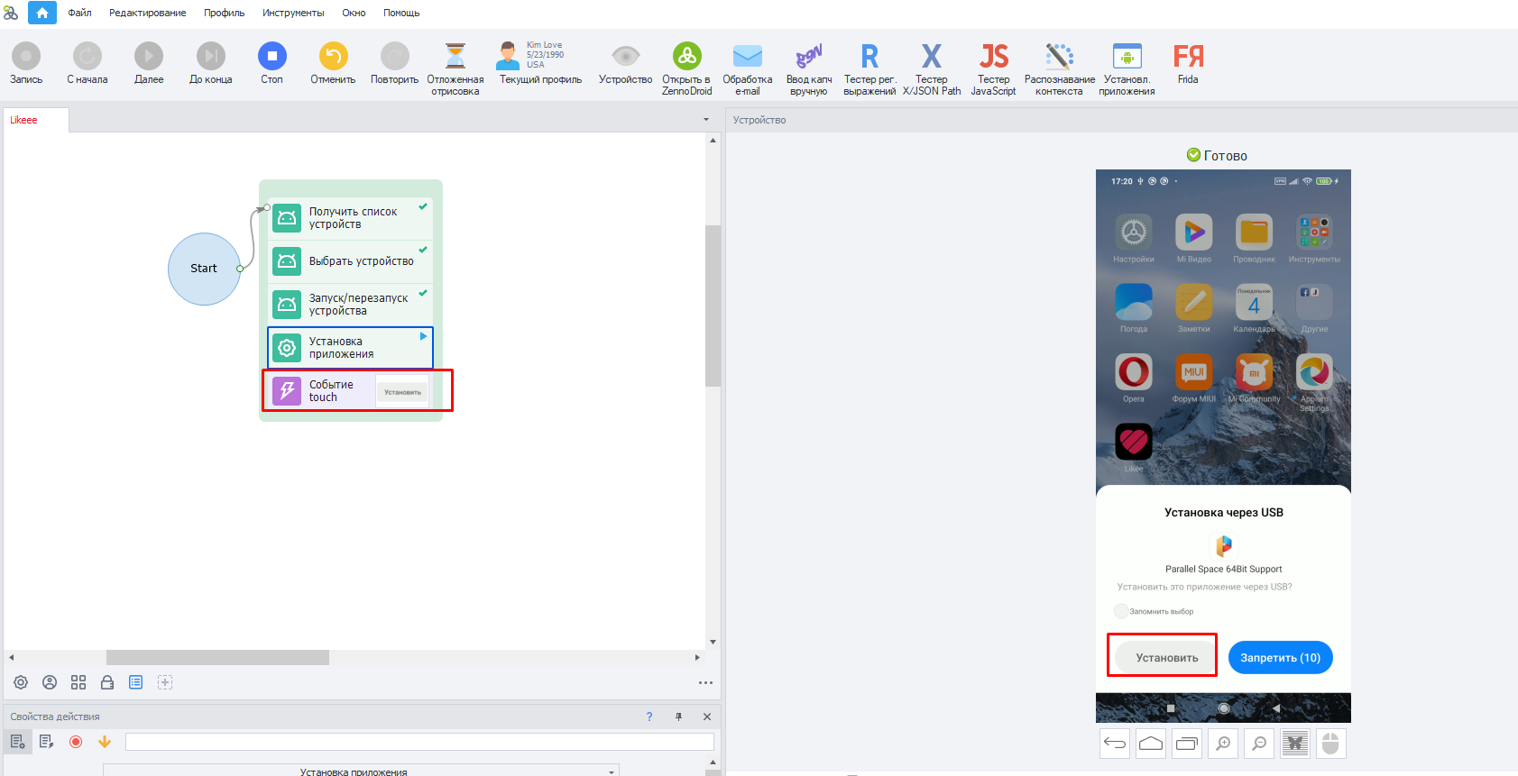

Нужно чтобы он тыкал Установить,но он ждёт кубик Установки приложения
Как сделать чтобы он не ждал полную загрузку и тыкал?
В настройках телефона облазил всё,ничего не нашел

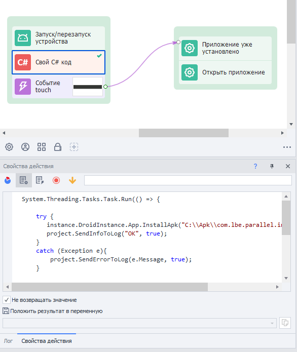

Можно поступить следующим образом. Добавить экшен Свой C# код и вставить туда
System.Threading.Tasks.Task.Run(() => {
try {
тут будет установка приложения
project.SendInfoToLog("OK", true);
catch (Exception e){
project.SendErrorToLog(e.Message, true);
Через контекстное меню экшена "Установка приложения" выбрать действие "Конвертировать в C#". И затем вставить содержимое буфера обмена в экшен Свой C# код.
Получится примерно так (Этот код будет запускать установку приложения, но не будет ожидать завершения):

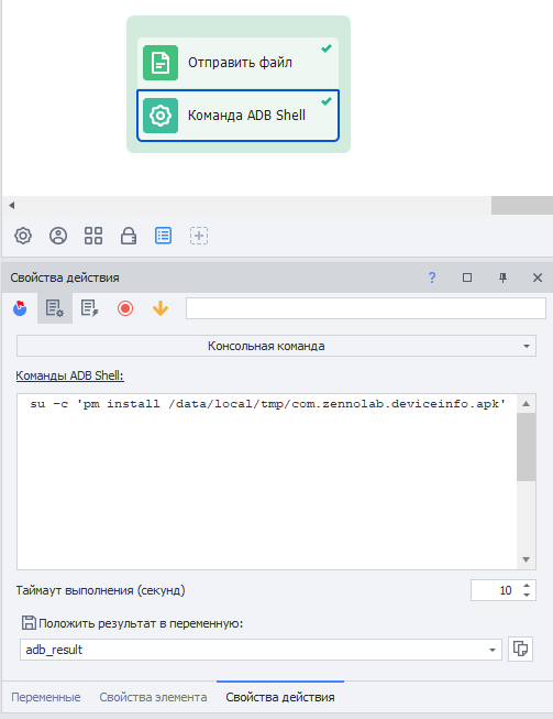

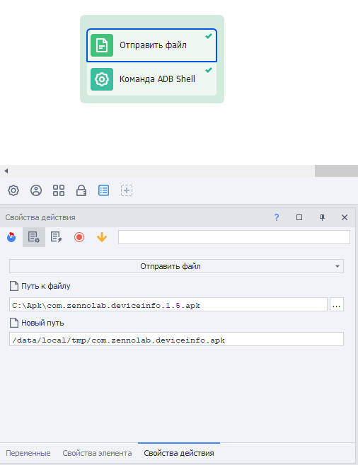

Альтернативный способ (если есть root)
Отправить apk в /data/local/tmp/
Установить apk от суперпользователя su -c 'pm install /data/local/tmp/com.zennolab.deviceinfo.apk'
