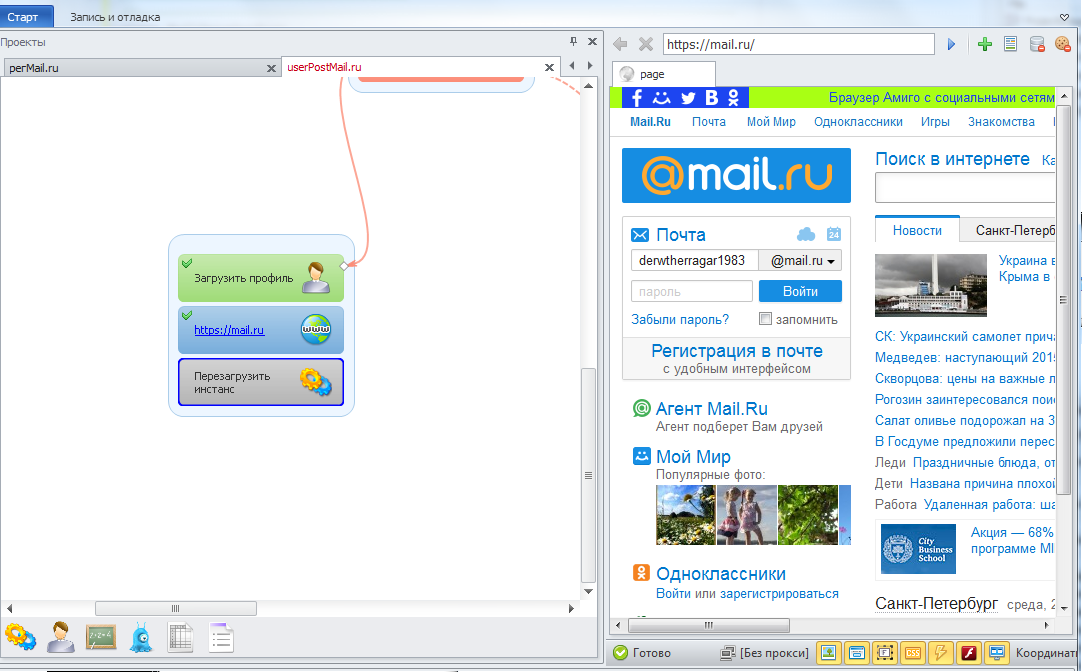

Здрасти!Такая проблема
Написал шаблон по регистрации mail.ru!Сохраняет в конце "Сохранить профиль".Выполнил 5 раз.
Написал второй шаблон, "загрузить профиль", но при прогоне, почему то не заходит на почту, вводит только логин автоматом, а захода не производит((((, 2 из 5 только срабатывает(((
Остальные работает только в том случае, если повторно, отдельно опять сохранить аккаунт, а потом отдельно загрузить его, тогда заходит!
В чем может быть дело(proxy не использовал и не менял юзер-агентов - с ним вообще не заходит не в одну почту, видимо видит постоянно разных юзер-агентов)??????????

Ты в профиль сохранял логин и пароль чтоли? Не проще ли сохранить уже успешный вход на почту... Если нужно потдвердить почту по email то лучше использовать экшен "принять почту"

Нет! я как обычно зарегил почту, он на нее зашел, потом создал иконку с "Операции над профилем"->Сохранить профиль.
Создал шаблон, выбрал файлик с сохраненной учеткой, почистил куки и кэш, выполнил "Загрузить профиль", загрузил сайт mail.ru для проверки, все)
И просто хотел создать примерно 50 аккаунтов и чтобы я туда мог заходить.

Индивидуальная работа сайта и его кук, я так понимаю.

Странно, логины начинающие на букву d не работают, все остальные в полном порядке))))несколько раз проверил

Нужен пример. Профилей. Рабочих и нет. Магия какая то

Честно сказать сам не знаю, я уже их удалил еще позавчера(не рабочие аккаунты), но поставил в конец регистрации почты чистка куки, кэш и перезагрузка инстанс,прогнал 10 раз на регистрацию и заход и во все почты начал заходить))))))))
а еще на всякий случай посмотрел в другой ветке по аналогичному вопросу, было сказано - "просто вписать текст в какое-нибудь поле ввода", сделал так же каждый раз при загрузки аккаунта почты)))

Если куки не чистили, может это влияло.
