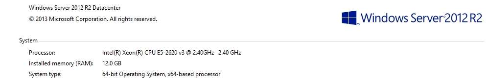

Здраствуйте, можете подсказать какой процессор используется на vps который указан у вас в подписи.
p.s.
В лс написать не могу.
4 ядра и вот скрин с сервера
